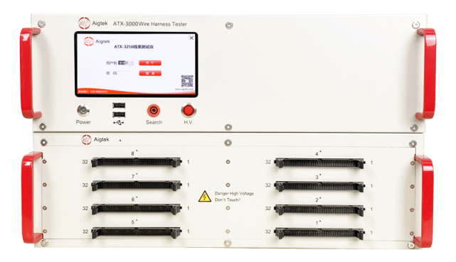

Aigtek线束测试仪:
ATX-3000系列台式线束测试仪
•设备可单机操作,亦可连接至电脑操作
•测试通道64/128/256/512,更多通道可快速扩展
•自学习功能,快速检测未知线束的通路、短路、断路等连接关系
•直流高压测试电压DC50V~750V
•交流高压测试电压AC50V~500V
•高压检测完成后自动复位,提高检测安全性
