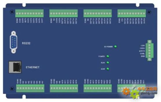

01  ECI0032/ECI0064 IO卡的硬件介绍
1.功能介绍

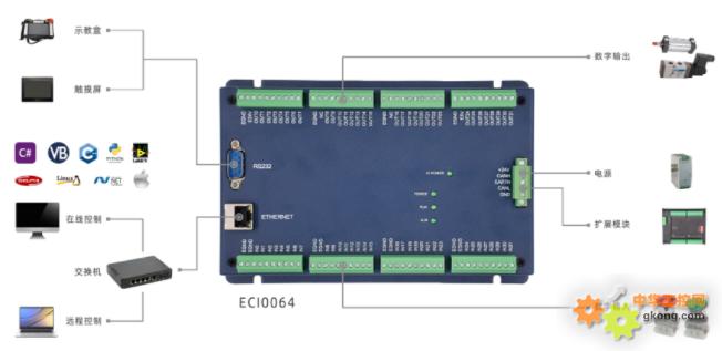

ECI0032/ECI0064等ECI0系列运动控制卡支持以太网、RS232通讯接口和电脑相连,接收电脑的指令运行,可以通过CAN总线连接各个扩展模块,从而扩展输入输出点数。

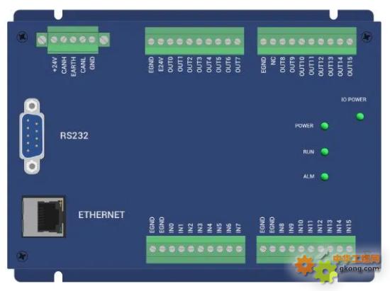

ECI0032 IO控制卡
ECI0064 IO控制卡
ECI0032/ECI0064等ECI0系列采用了优化的网络通讯协议,可以实现实时的逻辑控制和IO状态的监控。
ECI0032/ECI0064等ECI0系列IO卡的应用程序可以使用VC,VB,VS,C++,C#等软件开发,程序运行时需要动态库zmotion.dll,调试时可以将ZDevelop软件同时连接控制器,从而方便调试、方便观察。
ECI0032系统架构图
ECI0064系统架构图

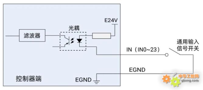

2.硬件接口

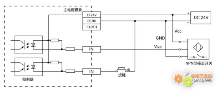

通用输入口电路图
通用输入口接线参考图

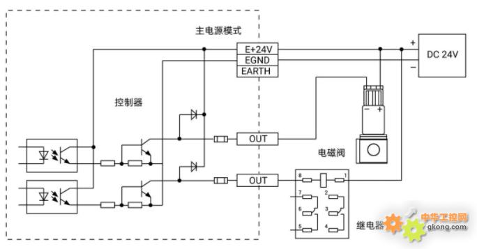

通用输出口电路图
通用输出口接线参考图

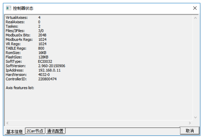

3.控制器基本信息

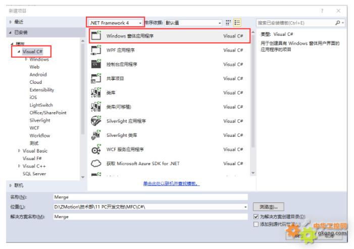

(一)新建WinForm项目并添加函数库

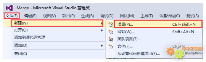

1.在VS2015菜单“文件”→“新建”→“项目”,启动创建项目向导。
2.选择开发语言为“Visual C#”和.NET Framework 4以及Windows窗体应用程序。

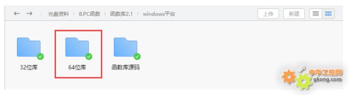

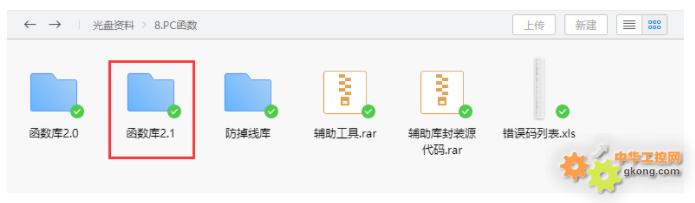

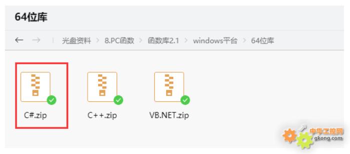

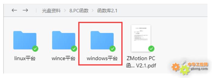

3.找到厂家提供的光盘资料里面的C#函数库,路径如下(64位库为例)。
1)进入厂商提供的光盘资料找到“8.PC函数”文件夹,并点击进入。
2)选择“函数库2.1”文件夹。
3)选择“Windows平台”文件夹。
4)根据需要选择对应的函数库,这里选择64位库。
5)解压C#压缩包,里面有C#对应的函数库。

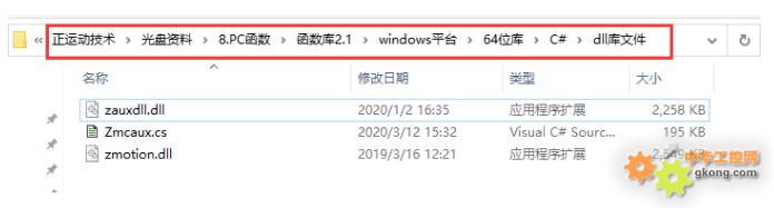

6)函数库具体路径如下。

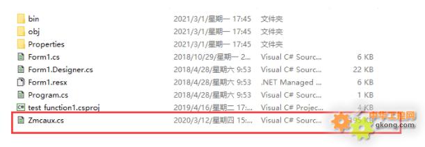

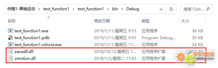

4.将厂商提供的C#的库文件以及相关文件复制到新建的项目中。
1)将zmcaux.cs文件复制到新建的项目里面中。
2)将zaux.dll和zmotion.dll文件放入bin\debug文件夹中。

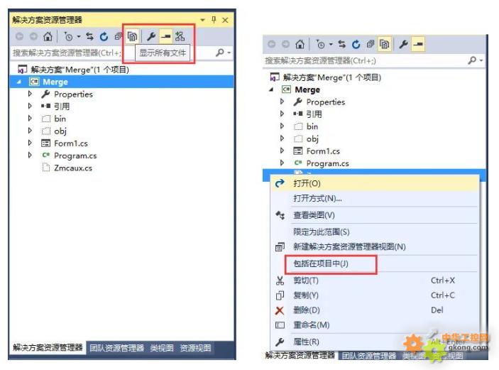

5.用vs打开新建的项目文件,在右边的解决方案资源管理器中点击显示所有文件,然后鼠标右击zmcaux.cs文件,点击包括在项目中。

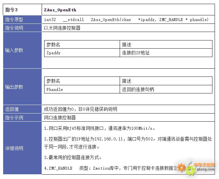

2.链接控制器,获取链接句柄。

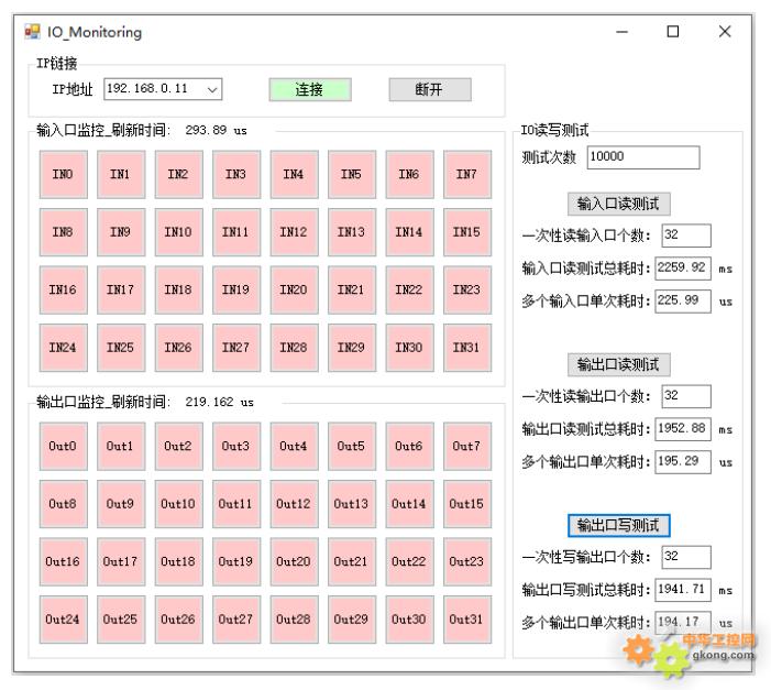

03  C#快速读取多个IO状态的测试例程

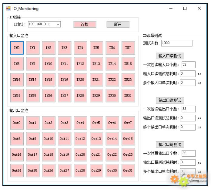

1.例程界面
2.相关代码
①链接按钮的事件处理函数中调用链接控制器的接口函数ZAux_OpenEth(),与控制器进行链接,链接成功后启动定时器1监控控制器的IO状态。

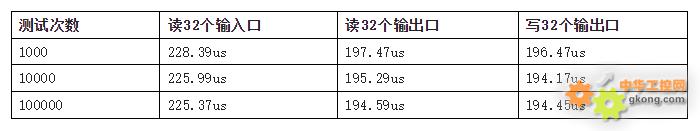

3.多个IO状态与上位机交互速度测试结果
(1)32个输入输出口读写1000次,交互速度测试结果。
(2)32个输入输出口读写1W次,交互速度测试结果。
(3)32个输入输出口读写10W次,交互速度测试结果。
04  分析与结论
以上分别是对32个输入口的读速度、32个输出口的读速度以及32个输出口的写速度进行测试,从上面的运行效果图的数据显示来看,无论是输入口还是输出口,它们的交互速度都保持在200us左右。
当测试次数从1000次增加到1W次,甚至10W次时,交互速度依旧保持在200us左右。测试效果十分稳定。测试数据如下表所示:
