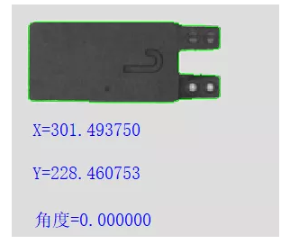

  视觉定位是指在视觉检测中通过学习特定的模板或某些固定的特征,在检测区域内搜索满足条件的特征,并返回特征在图像坐标中的位置信息,如坐标位置X、坐标位置Y、角度。
  运动控制
  形状匹配是基于边缘方向梯度的匹配,它是提取ROI中的边缘特征结合灰度信息创建模板,然后在检测区域ROI范围内搜索与模板的轮廓特征满足一定相似程度的产品特征,并返回对应位置信息。

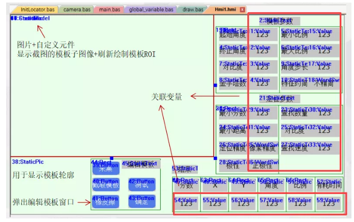

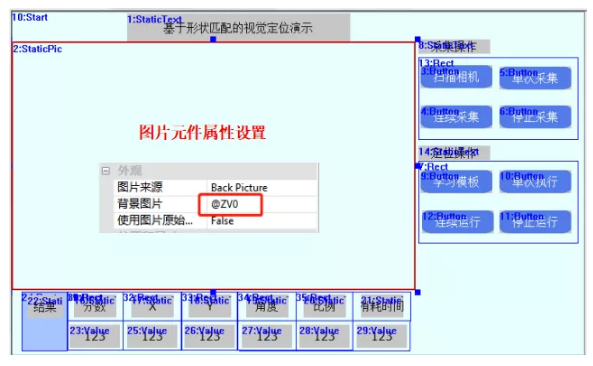

  2、设计主界面。
  运动控制

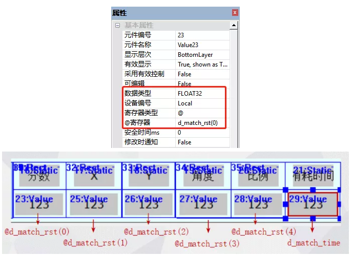

  5、关联主界面值显示控件变量。
  运动控制

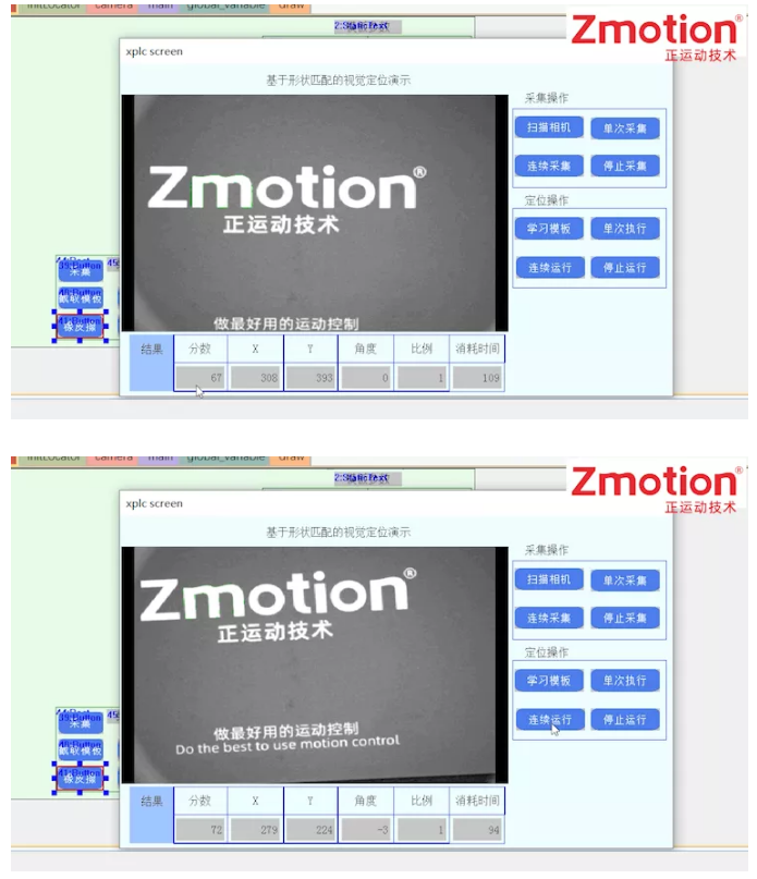

  9、在draw.bas文件中添加主界面【学习模板】按钮响应的函数并关联动作函数。
  运动控制
  '主界面按下学习模板按钮时响应的函数
  GLOBAL SUB btn_sel_loc()
     ZV_LATCHSETSIZE(0, HMI_CONTROLSIZEX(11, 60), HMI_CONTROLSIZEY(11, 60)) '设置创建模板窗口锁存通道0的锁存大小
     SET_COLOR(RGB(0,255,0)) '指定draw指令使用的颜色
     ZV_LATCHCLEAR(0) '将锁存通道0清空
     ZV_LATCH(grabImg, 0) '显示采集图像显示到锁存通道0中
     ZV_LATCH(colorSubImg, 1) '显示模板图像显示到锁存通道1中
     '图像roi坐标转控件roi
     is_redraw = 0
     d_is_rtn_loc = 0
     TABLE(111, d_locator_roi(0), d_locator_roi(1),d_locator_roi(2),d_locator_roi(3))
     ZV_POSFROMIMG(0, 2, 111, 111) '图像坐标转换到HMI控件坐标
     HMI_SHOWWINDOW(11)
  END SUB

  仿真演示效果
  运动控制
  本次,VPLC系列机器视觉运动控制一体机快速入门(三)——基于形状匹配的视觉定位就分享到这里,更多精彩内容请关注“正运动小助手”公众号。
