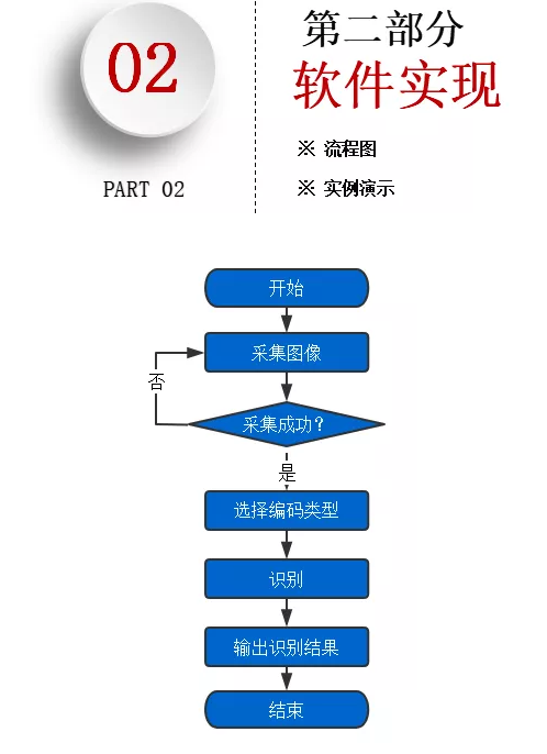

  识别流程图

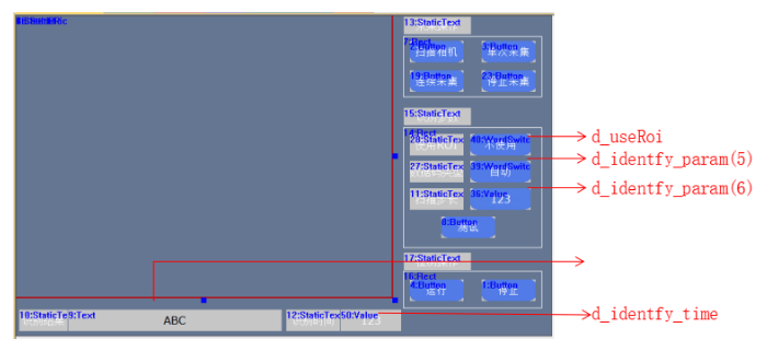

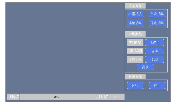

  2.设计HMI文件界面。

  4.在HMI界面的元件中关联变量。

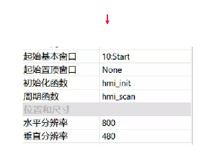

  6.在main.bas文件中添加初始化函数并在HMI编辑设置中关联函数名。
  'HMI界面初始化函数
  GLOBAL SUB hmi_init()
     grab_switch = 0
     main_task_state = 1
     init_param() '初始化测量参数
     ZV_RESETCLIPSIZE(1280, 1024) '初始化时依据图像分辨率设置区域的裁剪尺寸,此处图像分辨率为1280x1024
     ZV_LATCHSETSIZE(0, HMI_CONTROLSIZEX(10, 5), HMI_CONTROLSIZEY(10, 5)) '设置锁存的大小
     ZV_LATCHCLEAR(0)
     '将检测测量器ROI的图像坐标数据转到控件坐标数据
     TABLE(11, d_identfy_param(0), d_identfy_param(1))
     ZV_POSFROMIMG(0, 1, 11, 11) '图像坐标转换到HMI控件坐标
     TABLE(13) = ZV_LENFROMIMG(0, d_identfy_param(2))
     TABLE(14) = ZV_LENFROMIMG(0, d_identfy_param(3))
     TABLE(15) = d_identfy_param(4)
  END SUB

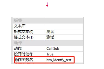

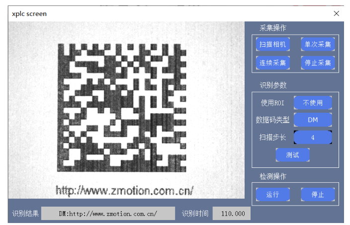

  9.添加在HMI界面按下【测试】按钮时响应的函数,并关联动作函数名。
  'HMI界面按下测试按钮时响应的函数
  GLOBAL SUB btn_identfy_test()
     '开始识别
     TICKS = 0
     DIM tmp1(64),tmp2(64)
     ZVOBJECT grayImg, codeList, codeRst
     if ZV_IMGCNS(grabImg) > 1 then '获取图像通道数,单通道表示灰度图
         ZV_RGBTOGRAY(grabImg,grayImg)
     else
         ZV_COPY(grabImg,grayImg) '复制grabImg图像到grayImg图像中
     endif
     code_type = d_identfy_param(5)

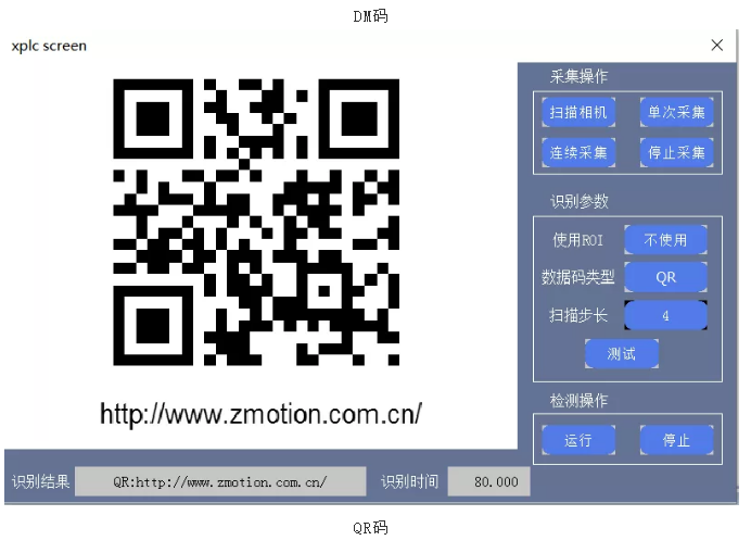

     if code_type = 7 then '如果在界面中选择QR码类型
         code_type = 20
     elseif code_type = 8 then '如果在界面中选择DM码类型
         code_type = 21
     endif

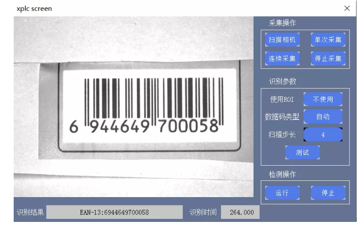

     ZV_CLEAR(codeList)
     ZV_CODEREAD(grayImg,codeList,code_type,d_identfy_param(6))
     if ZV_LISTCOUNT(codeList) > 0 then '获取列表中元素的数量
         ZV_LISTGET(codeList,codeRst,0) '取出第一个条码结果作为显示
         ZV_CODETYPESTR(codeRst,64,100) '获取数据码类型并将其存入起始索引为100的TABLE中
         DMCPY tmp1(0),TABLE(100),64 '将TABLE中的数组拷贝至tmp1中
         ZV_CODESTR(codeRst,64,100) '获取数据码结果并将其存入起始索引为100的TABLE中
         DMCPY tmp2(0), TABLE(100), 64 '将TABLE中的数组拷贝至tmp2中
         d_identfy_rst = tmp1 + ":"tmp2 '显示识别结果为 数据码类型:数据码结果
     else
         d_identfy_rst = "identify fail!"
     endif
     d_identfy_time = abs(TICKS) '识别时间
  END SUB

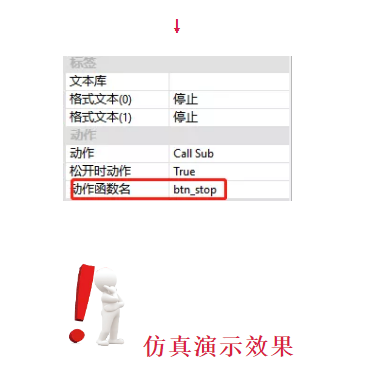

  11.添加在HMI界面按下【停止】按钮时响应的函数,并关联动作函数名。
  'HMI界面按下停止按钮时响应的函数
  GLOBAL SUB btn_stop()
     if (2 = main_task_state) then
                             main_task_state = 3
                             endif
  END SUB
