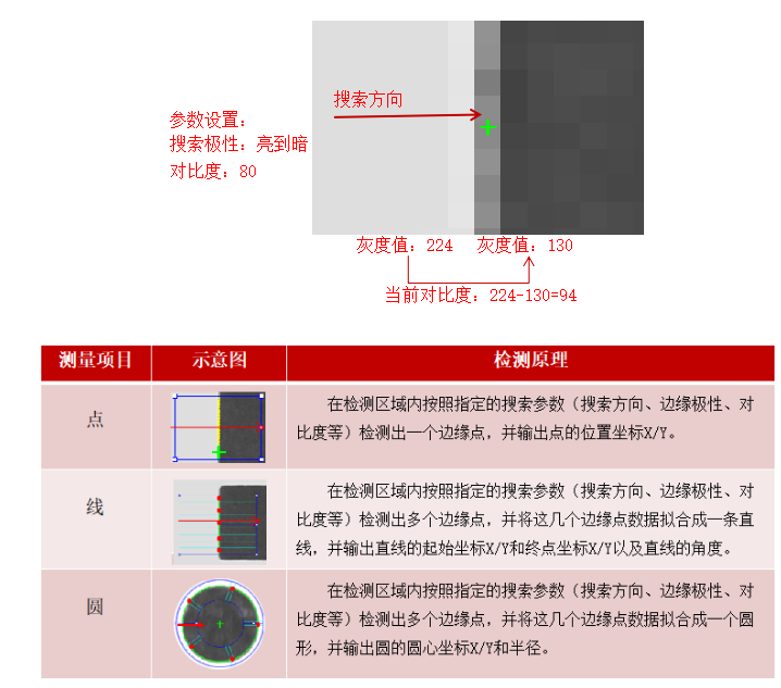

  机器视觉中使用到的测量点/线/圆的功能都是基于边缘检测的视觉算法。
  边缘检测即是在一定的搜索区域内,按照指定的方向逐像素搜索满足极性变化和对比度要求的过渡边缘点。

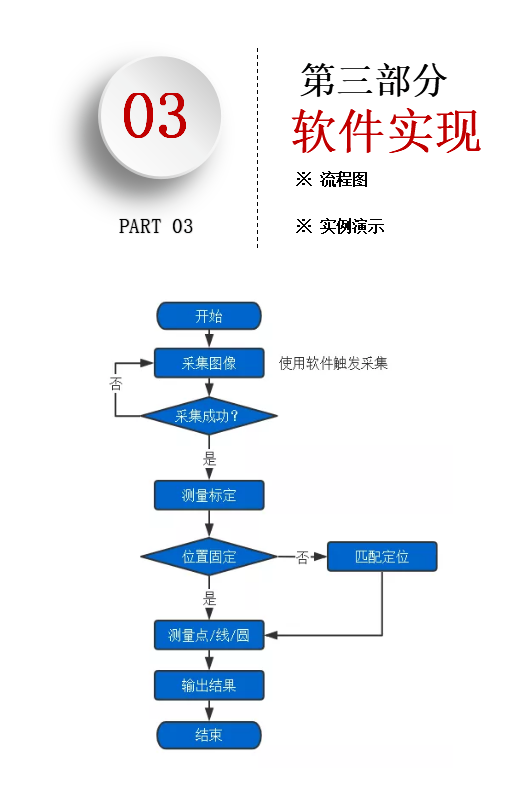

  测量点/线/圆流程图

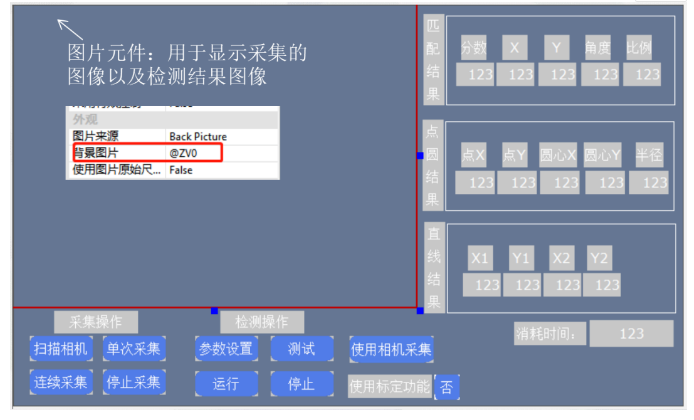

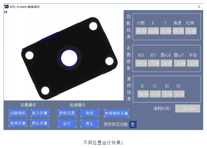

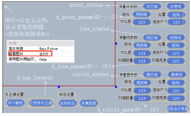

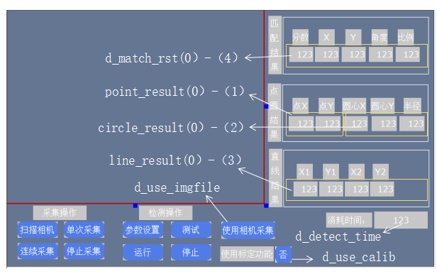

  2.设计运行界面,运行界面只进行采集图像操作和检测执行操作,并显示数据结果。
  3.在global_variable.bas文件添加使用到的全局变量。

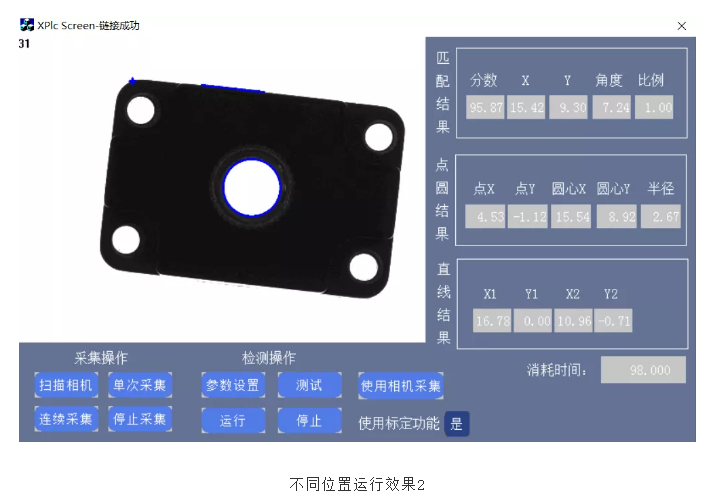

  4.在InitParam.bas文件中初始化测量变量。

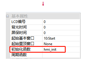

  5.在运行界面中关联相关变量。
  6.在main.bas文件中添加运行界面初始化函数,并关联HMI界面初始化函数名。

  8.新建运行界面按下【参数设置】按钮时弹出的参数设置窗口,并设计界面布局。
  9.添加在运行界面按下【参数设置】按钮时响应的函数,并关联动作函数名。

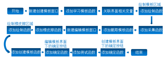

  10.参考第三篇“基于形状匹配的视觉定位”,添加形状匹配功能,添加流程如下:

     ZV_LATCH(colorSubImg, 1) '显示模板图像显示到锁存通道1中
     '图像roi坐标转控件roi
     is_redraw = 0
     d_is_rtn_loc = 0
     TABLE(111, d_locator_roi(0), d_locator_roi(1),d_locator_roi(2),d_locator_roi(3))
     ZV_POSFROMIMG(0, 2, 111, 111) '图像坐标转换到HMI控件坐标
     HMI_SHOWWINDOW(12)
  END SUB
  '根据鼠标操作更新定位器的区域即学习模板的有效区域
  GLOBAL SUB update_locator()
     if mouse_scan(21) = 1 then '扫描鼠标按下操作
         is_set_roi_m_down = 1
         sr_mpos_x = table(21)
         sr_mpos_y = table(22)
         hit_pos = ZV_HMIADJRECT(sr_mpos_x, sr_mpos_y, 111, -1) '只有按下时可以改变击中位置
         is_redraw = 1
         endif
         if mouse_scan(21) = -1 then '扫描鼠标松开操作
         is_set_roi_m_down = 0
         ZV_HMIADJRECT(sr_mpos_x, sr_mpos_y, 111, hit_pos)
         is_redraw = 1
         endif
     if (is_set_roi_m_down and MOUSE_state(21)) then
         is_redraw = 1
     endif
     if (1 = is_redraw) then
         '控件roi坐标转图像roi坐标
         is_redraw = 0
         ZV_POSTOIMG(0, 2, 111, 50) 'TABLE(50)作为中间变量临时使用
         d_locator_roi(0) = TABLE(50)
         d_locator_roi(1) = TABLE(51)
         d_locator_roi(2) = TABLE(52)
         d_locator_roi(3) = TABLE(53)
         SET_REDRAW
     endif
  END SUB
  '根据更新的鼠标位置坐标绘制定位器roi
  GLOBAL SUB draw_locator()
     DRAWRECT(TABLE(111), TABLE(112), TABLE(113), TABLE(114))
     local cx,cy
     cx = (TABLE(111) + TABLE(113)) / 2
     cy = (TABLE(112) + TABLE(114)) / 2
     DRAWLINE(cx-5, cy, cx+5, cy) '中心十字线
     DRAWLINE(cx, cy-5, cx, cy+5)
  END SUB
  '创建模板界面按下截取模板按钮后响应的函数
  GLOBAL SUB btn_getSubImg()
     LOCAL mod_w,mod_h
     ZV_IMGGETSUB(grabImg, subImg, d_locator_roi(0), d_locator_roi(1), d_locator_roi(2)-d_locator_roi(0)+1, d_locator_roi(3)-d_locator_roi(1)+1)
     ZV_IMGINFO(subImg,0)
     mod_w = TABLE(0)
     mod_h = TABLE(1)
     ZV_REGENRECT(modRe,0,0,mod_w, mod_h)
     ZV_LATCHCLEAR(1)
     ZV_LATCH(subImg, 1)
  END SUB
  '创建模板界面按下橡皮擦按钮时响应的函数
  GLOBAL SUB btn_sel_erase()
     ZV_LATCHSETSIZE(1, HMI_CONTROLSIZEX(13, 1), HMI_CONTROLSIZEY(13, 1)) '设置锁存的大小
     ZV_LATCHSETSIZE(2, HMI_CONTROLSIZEX(13, 15), HMI_CONTROLSIZEY(13, 15)) '设置锁存的大小
     SET_COLOR(RGB(0,255,0)) '设置绘制时画笔使用的颜色
     ZV_LATCHCLEAR(1) '清空锁存
     ZV_IMGCOPY(subImg, copy_subImg) '复制模板子图像到copy_subImg图像变量中
     ZV_REGION(copy_subImg, modRe, 1, 0) '在模板图像上绘制modRe图像的非有效区域,绘制颜色为黑色,用于掩模
     ZV_LATCH(copy_subImg, 1) '显示复制的模板图
     HMI_SHOWWINDOW(13) '打开编辑模板窗口
  end sub
  '根据鼠标操作更新橡皮擦擦除/恢复区域的位置
  GLOBAL SUB update_eraser()
     DIM c_size_eraser '橡皮擦在控件上对应的尺寸
     DIM eraser_pos_x,eraser_pos_y
     d_mouse_s = MOUSE_STATE(21) '鼠标处于按下状态时
     eraser_pos_x = TABLE(21)
     eraser_pos_y = TABLE(22)
     c_size_eraser = ZV_LENFROMIMG(0, d_eraser_size) '将橡皮擦的图像尺寸转换成控件尺寸
     c_rect(0, eraser_pos_x - c_size_eraser, eraser_pos_y - c_size_eraser, eraser_pos_x + c_size_eraser, eraser_pos_y + c_size_eraser)
     '绘制以(eraser_pos_x,eraser_pos_y)为中心,2*c_size_eraser为边长的正方形橡皮擦区域
     DIM hmi_w,hmi_h
     if (eraser_pos_x >= c_size_eraser) and (eraser_pos_y >= c_size_eraser) and (eraser_pos_x <= HMI_CONTROLSIZEX(12, 1) - c_size_eraser)and (eraser_pos_y <= HMI_CONTROLSIZEy(12, 1) - c_size_eraser) THEN
         SET_REDRAW(0,0, HMI_CONTROLSIZEX(12, 1), HMI_CONTROLSIZEY(12, 1))'重新绘制编辑模板窗口上的锁存通道0区域
     endif
     if d_mouse_s = 1 and d_edit_m = 1 then '如果鼠标处于按下状态且编辑模板标志=1时
         btn_pro_eraser() '执行处理橡皮擦函数
     endif
  END SUB
  '处理橡皮擦函数
  global sub btn_pro_eraser()
     ZVOBJECT tmp_re
     TABLE(121, c_rect(0), c_rect(1))
     ZV_POSTOIMG(1, 1, 121, 121)
     ZV_REGENRECT(tmp_re, TABLE(121), TABLE(122), 2 * d_eraser_size + 1, 2 * d_eraser_size + 1)
     if (d_isMask_m = 1) then '屏蔽
         ZV_REDIFF(modRe, tmp_re, modRe) '计算modRe和tmp_re的差集并存放到modRe中
     else '恢复
            ZV_REUNION(modRe, tmp_re, modRe) '计算modRe和tmp_re的并集并存放到modRe中
     endif
  end sub
  '更新绘制橡皮擦区域
  GLOBAL SUB draw_eraser()
     if d_edit_m = 0 then '如果编辑模板标志
         return '返回子函数,不继续往下执行
     endif
      DRAWRECT(c_rect(0), c_rect(1), c_rect(2), c_rect(3))'绘制橡皮擦区域
  END SUB
  '编辑模板界面按下创建模板按钮时响应的函数
  GLOBAL SUB btn_loc_creModel()
     d_is_creModel = 1
     '创建模板
     ZV_SHAPECREATERE(subImg, modRe,s_mod, d_mod_param(0), d_mod_param(1), d_mod_param(2), d_mod_param(3), d_mod_param(4), d_mod_param(5), d_mod_param(6), d_mod_param(7), d_mod_param(8))
     ZV_SHAPECONTOURS(s_mod, contlist1, 0) '获取第0层金字塔上的模板轮廓
     ZV_GRAYTORGB(subImg, colorSubImg) '灰度图转换成RGB图
     ZV_IMGINFO(colorSubImg, 0) '获取colorSubImg图像信息,并存放到table0中
     ZV_GETRIGIDVECTOR(mat_rigid1, 0, 0, 0, TABLE(0)/2, TABLE(1)/2, 0)'计算刚性变换矩阵
     ZV_CONTAFFINE(contlist1, mat_rigid1, tsContlist1) '对轮廓或轮廓序列进行仿射变换
     ZV_CONTLIST(colorSubImg, tsContlist1, ZV_COLOR(0, 255, 0), 0) '在colorSubImg图像上绘制绿色的轮廓序列
     ZV_LATCHCLEAR(2)
     ZV_LATCH(colorSubImg, 2)
     btn_loc_test()
     d_match_base_rst(0) = d_match_rst(0)
     d_match_base_rst(1) = d_match_rst(1)
     d_match_base_rst(2) = d_match_rst(2)
     d_match_base_rst(3) = d_match_rst(3)
     d_match_base_rst(4) = d_match_rst(4)
  END SUB
  '编辑模板界面按下确定按钮时执行的函数
  GLOBAL SUB btn_erase_cfm()
     ZV_LATCHCLEAR(0)
     ZV_LATCH(grabImg, 0) '显示图像在锁存上
     HMI_CLOSEWINDOW(13) '关闭编辑模板窗口
  END SUB
  '创建模板界面按下测试按钮时响应的函数
  GLOBAL SUB btn_loc_test()
     if (d_is_creModel = 0) then
             ?"未创建模板!"
         return
     endif
  '开始匹配
  ZVOBJECT match_rst, sImg, colorImg
  ZV_GAUSSBLUR(grabImg, sImg, 3)
  ZV_SHAPEFIND(s_mod, sImg, match_rst, d_match_param(0), d_match_param(1), d_match_param(2), d_match_param(3), d_match_param(4), d_match_param(5), d_match_param(6))
  ZV_MATINFO(match_rst, 0)
  ZV_GRAYTORGB(sImg, colorImg)
  if TABLE(0) > 0 then
          local rowr
          for rowr = 0 to TABLE(0)-1
              ZV_MATGETROW(match_rst, rowr, 5, 3) '获取match_rst矩阵中第rowr行的数据到table中,table最大长度5
             if(rowr = 0) then
             if(is_ca_success = 1 AND d_use_calib=1) then
                 ZV_CALTRANSW(ca_param, TABLE(4),TABLE(5),8) '像素坐标转世界坐标
                 d_match_rst(0) = TABLE(3)
                 d_match_rst(1) = TABLE(8)
                 d_match_rst(2) = TABLE(9)
                 d_match_rst(3) = TABLE(6)
                 d_match_rst(4) = TABLE(7)
                 ZV_GETRIGIDVECTOR(mat_rigid1, 0, 0, 0, TABLE(4), TABLE(5), TABLE(6))'计算刚性变换矩阵
                 ZV_CONTAFFINE(contlist1, mat_rigid1, tsContlist1)'对轮廓或轮廓序列进行仿射变换
                 ZV_CONTLIST(colorImg, tsContlist1, ZV_COLOR(0, 255, 0), 0)'在colorSubImg图像上绘制绿色的轮廓序列
                 else
                 d_match_rst(1) = TABLE(4)
                 d_match_rst(2) = TABLE(5)
                 endif
                 endif
                 next
                 else
                 d_match_rst(0) = -1
                 d_match_rst(1) = -1
                 d_match_rst(2) = -1
                 d_match_rst(3) = -1
                 d_match_rst(4) = -1
             endif
                 ZV_LATCH(colorImg, 0)
             END SUB
             '创建模板界面按下确定按钮时响应的函数
             GLOBAL SUB btn_loc_cfm()
             grab_switch = 0 '关闭补正源的连续采集
             d_is_rtn_loc = 1
             ZV_LATCHSETSIZE(0, HMI_CONTROLSIZEX(11, 1), HMI_CONTROLSIZEY(11, 1)) '设置锁存的大小
             ZV_LATCHCLEAR(0)
             ZV_LATCH(grabImg, 1) '显示图像在锁存上
             HMI_CLOSEWINDOW(12)
  END SUB

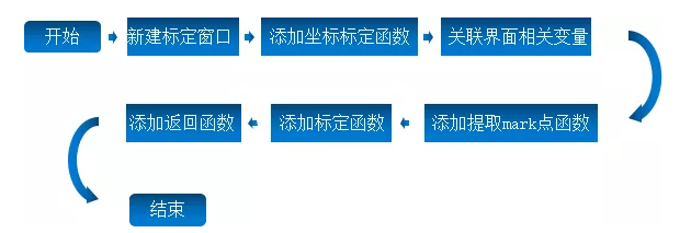

  11.参考第六篇“标定”,添加坐标标定功能,添加流程如下:

  12.在参数设置界面的【采集图像】按钮关联动作函数名btn_grab。
  13.在draw.bas文件中添加点/线/圆测量器区域的更新绘制函数,并在自定义元件属性窗口中关联刷新函数和绘制函数。

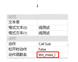

  14.在main.bas文件中添加参数设置界面按下【点测试】按钮时响应的函数,并关联动作函数名。
  '参数界面按下点测量按钮时响应的函数
  GLOBAL SUB btn_meas_p()
     Point_measure()
     ZV_GRAYTORGB(grabImg, latch) '在绘制图形前需要先将灰度图转成RGB图
     ZV_MARKER(latch, draw_point(0), draw_point(1), 0, 20, C_GREEN) '绘制标志点

  15.在main.bas文件中添加参数设置界面按下【线测试】按钮时响应的函数,并关联动作函数名。
  参数界面按下线测量按钮时响应的函数
  GLOBAL SUB btn_meas_l()
         btn_ml_test()
     ZV_GRAYTORGB(grabImg, latch)'在绘制图形前需要先将灰度图转成RGB图
     ZV_LINE(latch,draw_line(0),draw_line(1),draw_line(2),draw_line(3),zv_color(0,255,0)) '绘制线
     ZV_LATCH(latch,0)'显示图像结果
  END SUB

  16.添加在main.bas文件中添加参数设置界面按下【圆测试】按钮时响应的函数,并关联动作函数名。
  '参数界面按下圆测量按钮时响应的函数
  GLOBAL SUB btn_meas_c()
             btn_mc_test()'测量圆实现子函数
         ZV_CIRCLE(latch, draw_circle(0),draw_circle(1),draw_circle(2), C_GREEN)'绘制圆
  END SUB
     ZV_MARKER(latch, draw_point(0), draw_point(1), 0, 20, C_BLUE)
     ZV_LINE(latch,draw_line(0),draw_line(1),draw_line(2),draw_line(3),C_BLUE)
     ZV_CIRCLE(latch, draw_circle(0),draw_circle(1),draw_circle(2), C_BLUE)
     ZV_LATCH(latch,0)
  END SUB

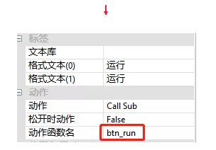

  19.添加在运行界面按下【运行】按钮时响应的函数,并关联动作函数名。
  '运行界面按下运行按钮时响应的函数
  GLOBAL SUB btn_run()
     if (1 = main_task_state) then
         if (0 = PROC_STATUS(main_task_id)) then
             main_task_state = 2
             RUNTASK main_task_id, main_task
         endif
     endif
  END SUB

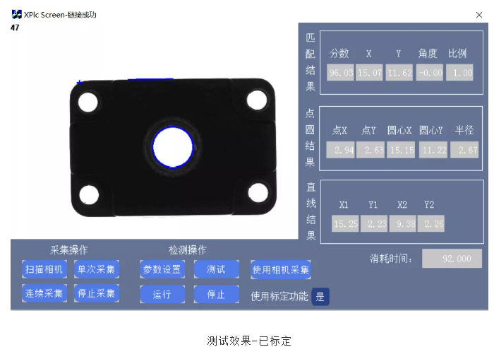

  八、仿真效果
