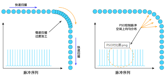

•支持高速PSO、PWM、速度前瞻等功能,确保激光加工轨迹平滑,提高品质和产能,优于传统激光加工方案。
高精度PSO,等间距输出

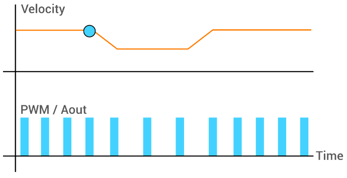

PWM,模拟量与速度同步输出

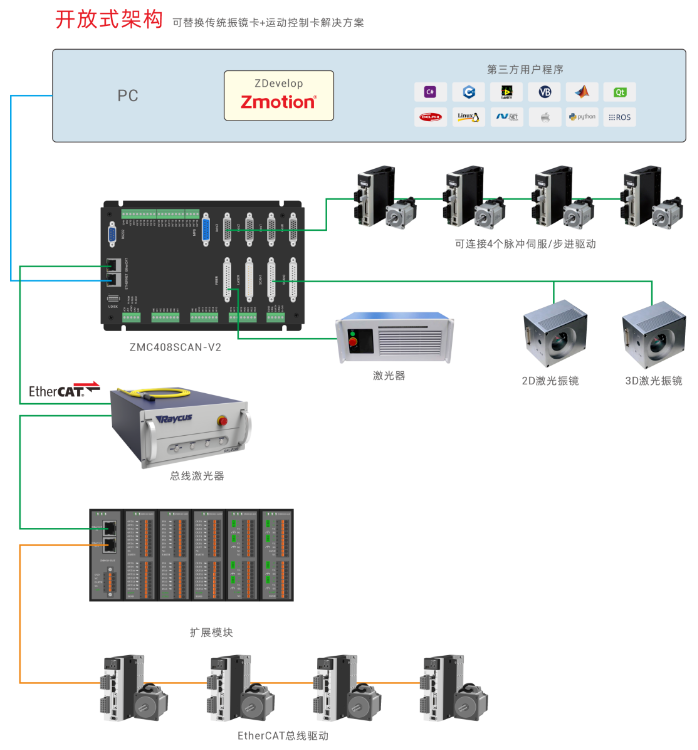

独立式激光振镜运动控制器,集成激光控制、振镜控制和总线轴/脉冲轴控制,助您实现高效精确的EtherCAT总线运动控制+激光振镜解决方案。
●可选6-64轴运动控制(脉冲+EtherCAT总线);
●2路带反馈激光振镜接口、1路LASER和1路FIBER激光电源专用接口;
●支持一维/二维/三维PSO功能,可做视觉飞拍、精密点胶和激光能量控制;
●激光振镜控制与运动控制相互融合,可灵活构建多轴联动等方式的激光加工系统;
●多维位置同步输出PSO, 板载24路通用输入和20路通用输出,其中4路高速色标锁存,4路PSO和8路PWM输出。

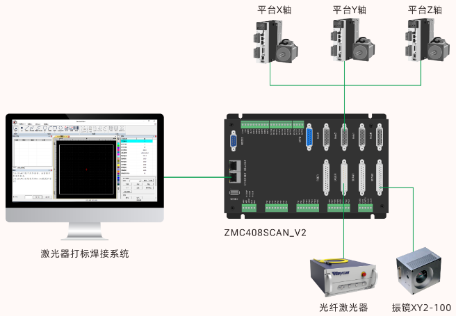

1、大幅面拼接联动激光打标/焊接解决方案
(1)方案使用产品
ZMC408SCAN-V2
(2)解决方案介绍

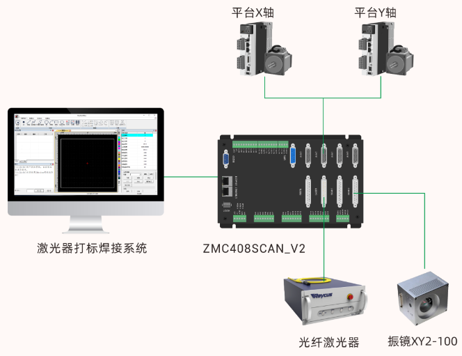

方案采用XY运动平台和XY振镜轴,搭载我司开放式激光振镜运动控制器ZMC408SCAN_V2,可实现精准调控激光能量和高动态响应的多轴联动加工,同时能够优化传统激光加工工艺流程,从而提高加工效率和品质。
(3)方案应用优势
  • 联动图形轨迹分解,提高激光加工精度和效率;
  • 激光器功率动态修改,避免工件烧损或过度加工等问题;
  • 振镜轴与伺服轴联动插补,可以实现激光束的精准定位和跟踪,以适应不同的工件形状或加工要求。
(4)方案应用框图

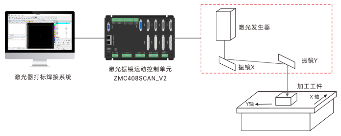

2、多振镜同动解决方案
(1)方案使用产品
ZMC408SCAN-V2
(2)解决方案介绍

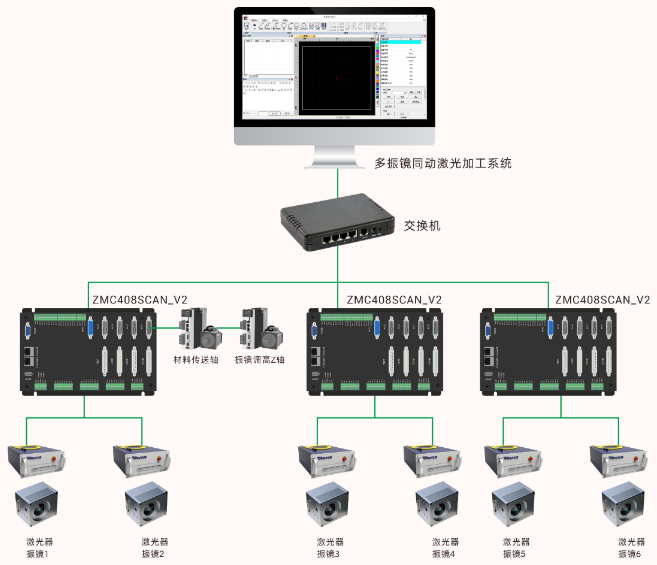

方案采用多振镜轴+多运动轴加工平台,同时搭载了我司开放式激光振镜运动控制器ZMC408SCAN_V2,实现多振镜同动加工,可解决传统多振镜校准耗时长、操作复杂等问题,提高加工效率和品质。
(3)方案应用优势
  • 控制器同时控制多个振镜轴;
  • 多振镜轴与伺服同步飞行联动;
  • 直接生成加工文件进行脱机加工;
  • 多点扫描和比例系数校正,可解决多振镜校准繁琐、不精准等问题。
(4)方案应用框图

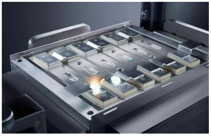

3、动力电池模组连接片焊接应用
(1)方案使用产品
ZMC408SCAN-V2
(2)解决方案介绍
方案采用XY运动平台、XY振镜轴、直线导轨等核心控制部件,并搭载我司开放式激光振镜运动控制器ZMC408SCAN_V2,可实现精准调控激光能量和焊接轨迹规划,同时能够优化传统激光焊接工艺流程,从而提高加工效率和品质。
(3)方案应用优势
  • 可设置加工速度和延时工艺参数,精准控制焊接过程,适应不同材料和焊接需求;
  • 支持C++,C#等多种开发方式、提供专用激光函数库及应用案例,助力设备系统商快速开发交付;
  • 螺旋线形轨迹焊接功能:通过光斑沿焊接方向高速旋转运动,实现不同焊缝深宽比,无需改变外光路条件。
(4)方案应用框图
