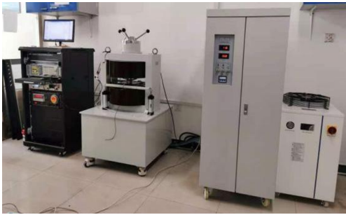

本仪器专用于材料磁致伸缩特性测量,不仅可以测量磁致伸缩系数(λ)还可测量动态磁致伸缩系数(D33)和磁机电耦合系数(K33)。
技术参数:
1.磁场强度变化范围:
标准型:0~0.2T,步进最高精度 0.01 Oe。
增强型:0~2.0T,步进最高精度 1.0 Oe。
2.磁致伸缩系数测量范围:1με~104με。
3.致伸缩系数测量最高灵敏度(数据可分辨最小间隔):优于 0.1με。
4.动态磁致伸缩系数测量精度:2.5%;调制磁场:1~10 Oe;频率 100Hz~5kHz。
5.磁机电耦合系数测量精度:2.5%;频率范围:100Hz~102kHz。
6.磁场测量:1Oe~30000 Oe;最高准确度:0.3%(@探头温度 25±20℃,0~5000Oe)。
7.相对精度:优于±1% ;重复性优于±1% 。
8.样品加压范围:0~30MPa 9.仪器与计算机接口:USB2.0/RS485/RS232。

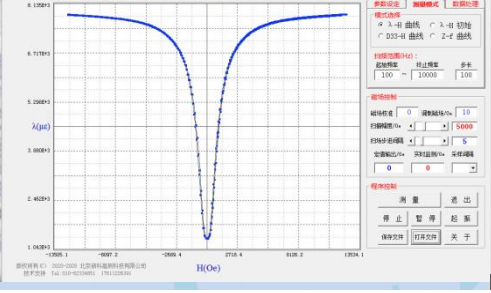

10.数据采集与控制软件功能:
A.运行环境 windows 7;
B.软件设定仪器全部测量及控制参数(如测量模式;量程、灵敏度、扫描磁场的幅值以及数据采样间隔等,仪器测量状态软件退出时自动保存);
C.测量时实时显示采集到的数据与曲线;
D.测量结果可以保存为数据文件供 Origin 等数据处理软件调用处理,也可保存和打印微机屏幕显示结果界面;
E.具有数据平滑化、微商、曲线校正等数据处理功能;
F.可以自动计算样品的参数(如磁致伸缩系数、动态磁致伸缩、磁机耦合系数及饱和磁场等)。
