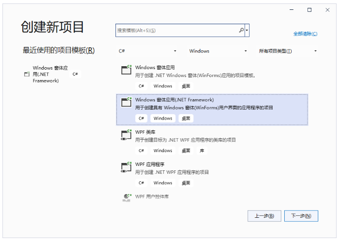

一、C#语言进行运动控制项目开发

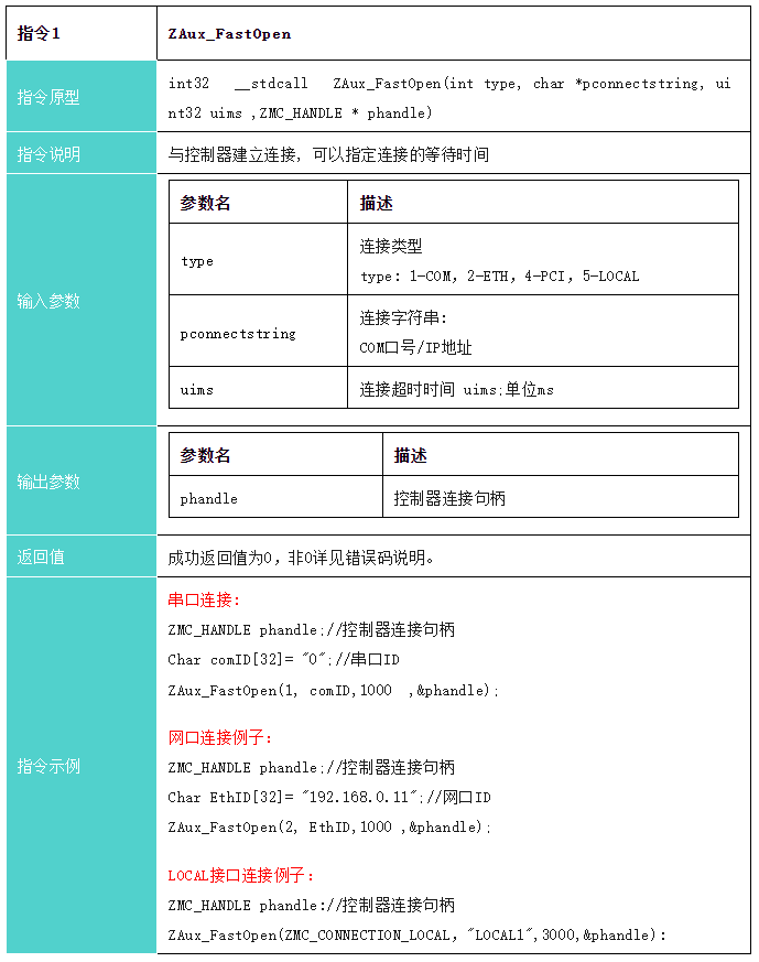

1、控制器网口连接函数接口

在form设计界面找到需要用到的控件拖拽到窗体中进行UI界面设计,效果如下。

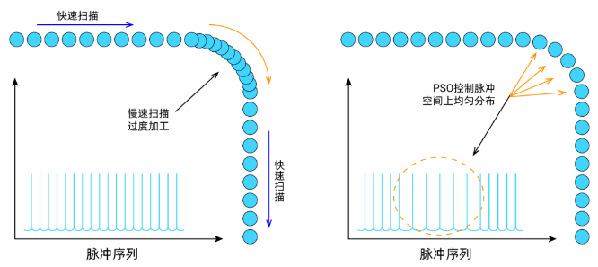

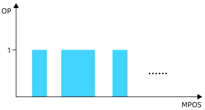

PSO(position synchronized output)即位置同步输出,本质是通过采集实时的编码器反馈位置(无编码器可使用输出的脉冲位置)与比较模式设定的位置进行比较,控制OP高速同步输出信号,PSO示意图如下。
PSO一般与激光器(或点胶喷射阀等设备)同步输出信号进行相位同步,在运动轨迹的所有阶段以恒定的空间(或恒定时间)间隔触发输出开关,包括加速、减速和匀速段,从而实现脉冲能量均匀地作用在被加工物体上。
PSO功能的特点是能高速且稳定的输出信号,因为输出精度足够高,所以能够在整个运动轨迹中以固定的距离触发输出信号而不用考虑总体速度,即在直线部分以很快的速度运动,而在圆角部分减速的同时也能保证输出间距恒定。
通常圆角加工部分在整个加工过程中占有比较小的部分,这样在保证加工效果的同时,就可以最大限度地提高产能。

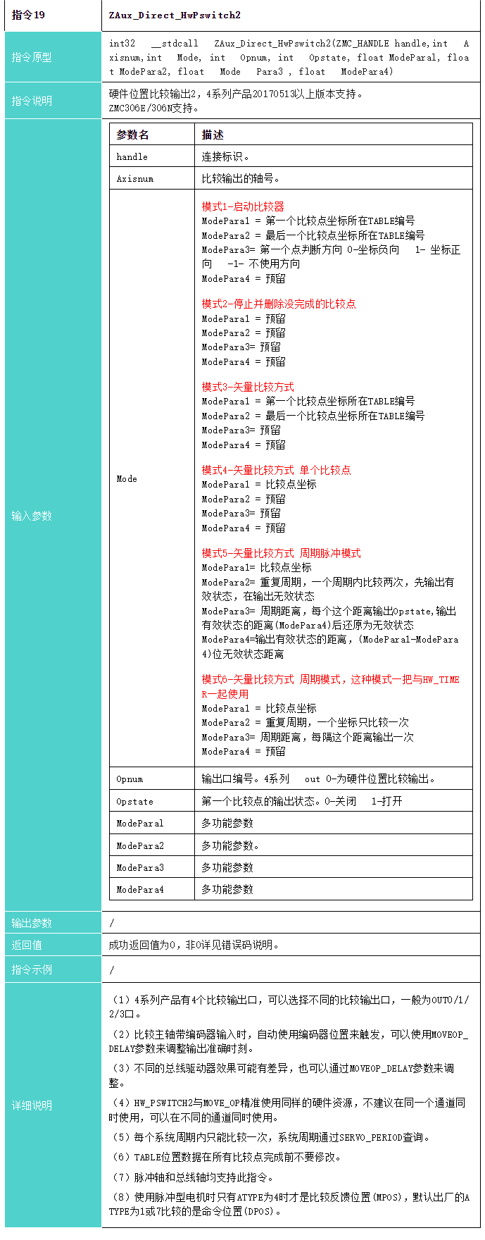

正运动的PSO功能调用ZAux_Direct_HwPswitch2函数接口实现,该函数采用硬件实现IO的高速比较输出,故名硬件比较输出。

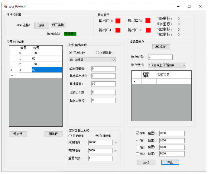

1、2D比较 -- 模式25
⊙该模式主要功能为: 碰到设置好的二维比较点之后,输出口电平反转。
该模式使用时需要指定高速输出口,设置好首个比较点的输出状态、比较轴和比较点(即设置table寄存器,点数量等),设置比较点的脉冲最大误差等参数后,启动比较。紧接着驱动轴运动即可。
如下图设置: 设置高速比较输出口0,首个比较点的输出状态为1,设置比较轴为0,1。设置两个比较点,比较点坐标分别为:(100,50),(160,80)。即当轴运动到点(100,50),点(160,80)。误差范围在±50个脉冲左右的范围时,都会触发电平变化。
示波器波形如图所示: 在坐标(100,50)的时候输出为1,直到坐标(160,80)的时候恢复为0。

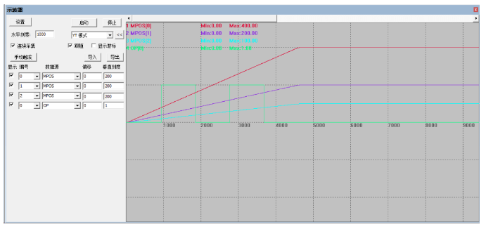

2、2D比较 -- 模式26
⊙该模式主要功能为: 碰到设置好的二维比较点之后,输出口输出一断设置好的定时脉冲。
该模式使用时,需要指定高速输出口,设置好首个比较点的输出状态,设置比较轴,在设置比较点(即设置table寄存器,点数量等),设置好比较点之后在设置 脉冲的有效时间,脉冲周期时间,以及脉冲个数(重复次数) ,设置比较点的脉冲最大误差等参数后,启动比较。紧接着驱动轴运动即可。

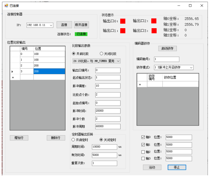

如下图设置: 设置高速比较输出口0,首个比较点的输出状态为1,设置比较轴为0,1。设置两个比较点,比较点坐标分别为:(100,100),(200,200)。即当轴运动到点(100,100),点(200,200)。误差范围在±10个脉冲左右的范围时,都会触发两个周期为60ms,脉冲有效时间为20ms的脉冲。
示波器波形如图所示: 在坐标(100,100),坐标(200,200)的时候都会触发两个周期为60ms,脉冲有效时间为20ms的脉冲。

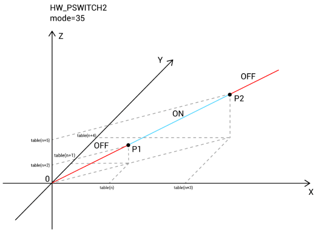

3、3D比较 -- 模式35
该模式主要功能为: 碰到设置好的三维比较点之后,输出口电平反转。
该模式使用时需要指定高速输出口,设置好首个比较点的输出状态,设置比较轴,在设置比较点(即设置table寄存器,点数量等),设置比较点的脉冲最大误差等参数后,启动比较。紧接着驱动轴运动即可。

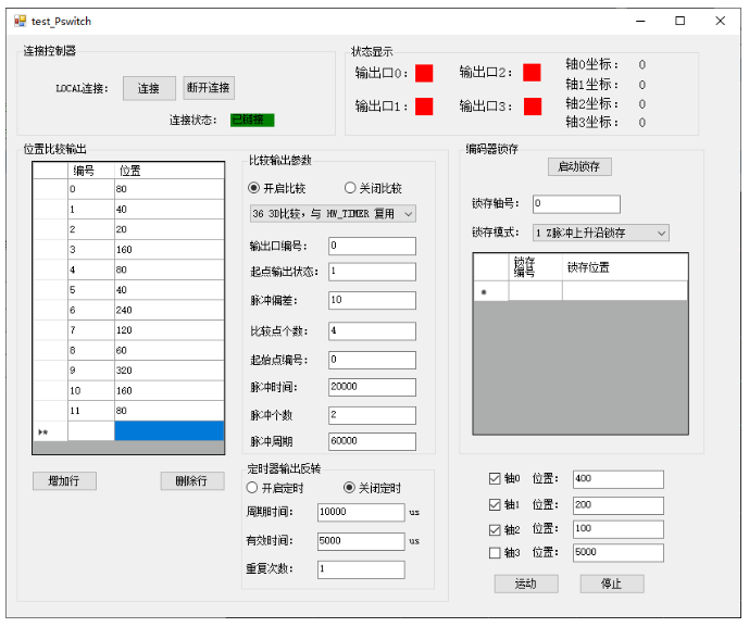

如下图设置: 设置高速比较输出口0,首个比较点的输出状态为1,设置比较轴为0,1,2。设置4个比较点,比较点坐标分别为:(80,40,20),(160,80,40),(240,120,60),(320,160,80)。即当轴运动到点(80,40,20),(160,80,40),(240,120,60),(320,160,80)。误差范围在±10个脉冲左右的范围时,都会触发电平变化。
示波器波形如图所示: 在坐标点(80,40,20),(160,80,40),(240,120,60),(320,160,80)时会发生电平变化。

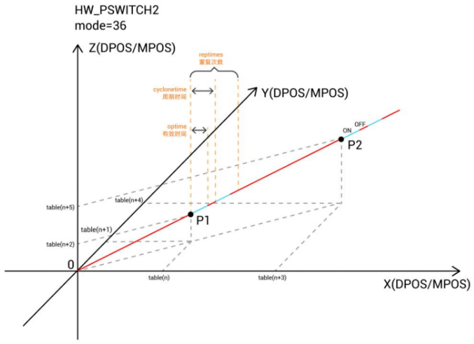

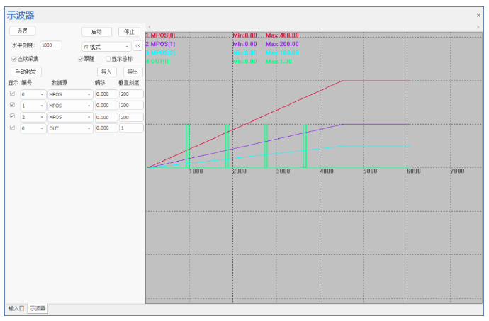

4、3D比较 -- 模式36
该模式主要功能为: 碰到设置三维比较点之后,输出口输出一断设置好的定时脉冲。
如下图设置: 设置高速比较输出口0,首个比较点的输出状态为1,设置比较轴为0,1,2。设置4个比较点,比较点坐标分别为:(80,40,20),(160,80,40),(240,120,60),(320,160,80)。即当轴运动到点(80,40,20),(160,80,40),(240,120,60),(320,160,80)。误差范围在±10个脉冲左右的范围时,都会触发两个周期为60ms,脉冲有效时间为20ms的脉冲。
示波器波形如图所示: 在坐标点(80,40,20),(160,80,40),(240,120,60),(320,160,80)的时候都会触发两个周期为60ms,脉冲有效时间为20ms的脉冲。
