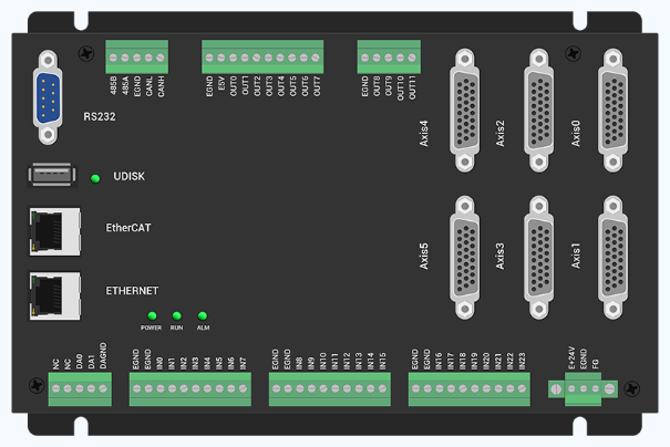

ZMC406硬件介绍
ZMC406是正运动推出的一款多轴高性能 EtherCAT总线运动控制器,具有EtherCAT、EtherNET、RS232、CAN和U盘等通讯接口,ZMC系列运动控制器可应用于各种需要脱机或联机运行的场合。
ZMC406支持6轴运动控制,最多可扩展至32轴,支持直线插补、任意圆弧插补、空间圆弧、螺旋插补、电子凸轮、电子齿轮、同步跟随等功能。
ZMC406支持PLC、Basic、HMI组态三种编程方式。PC上位机API编程支持C#、C++、LabVIEW、Matlab、Qt、Linux、VB.Net、Python等接口。
ZMC406支持6轴运动控制,可采用脉冲轴(带编码器反馈)或EtherCAT总线轴,通用IO包含24路输入口和12路输出口,模拟量AD/DA各两路,EtherCAT最快125us的刷新周期。

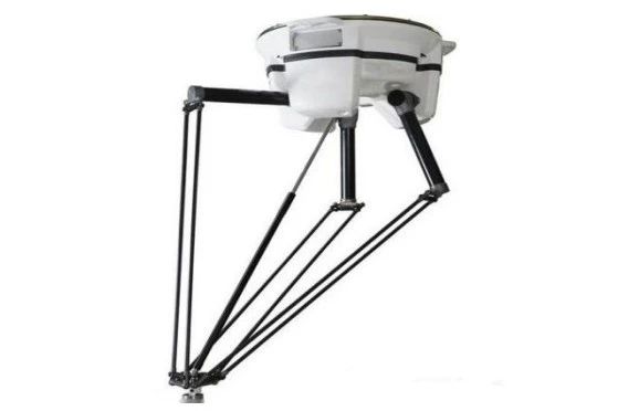

Delta机械手支持3-4轴,关节轴1+关节轴2+关节轴3+[末端旋转轴4]。后缀带R的控制器支持Delta机械手功能,例如ZMC406R。
ZMC406R可以采用脱机的方式将编辑好的程序下载到控制器上,可利用触摸屏示教的方式编辑想要运动的轨迹。也可以用PC API函数调用方式或者实时发送指令操作,在PC上位机C#,C++,Labview,Python等语言来开发Delta机械手的应用。

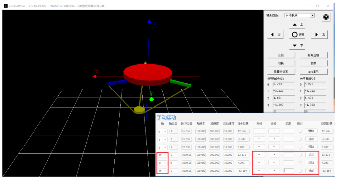

(1)正解运动: 通 过操作关节坐标,再根据机械结构参数可以计算出末端位置在直角坐标系的空间位置,这个过程称为正解运动。此时操作的是实际关节轴,虚拟轴自动计算坐标。此时只能操作关节轴运动,正解模式一般用于手动 调整关节位置或上电点位回零。
(2)逆解运动: 给定一个直角坐标系中的空间位置,反推出各关节轴坐标,这个过程称为逆解运动。此时操作的是虚拟轴,实际关节轴自动解算坐标并运动。 控制器使用CONNFRAME指令建立逆解模式,此指令作用在关节轴上,此时只能操作虚拟轴,对虚拟轴发送运动指令,可以在笛卡尔坐标系中做直线,圆弧,空间圆弧等运动,关节轴在CONNFRAME的作用下会自动运动到逆解后的位置。

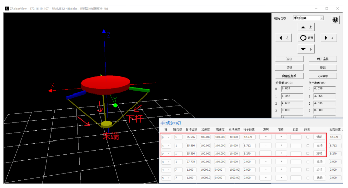

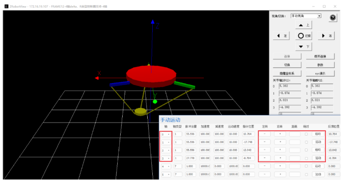

1、确认电机转向是否正确。

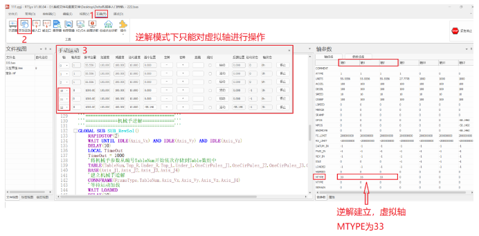

3个关节轴向下旋转时为正向。末端旋转轴逆时针旋转为正向(俯视)。 连接上机械手仿真工具,通过Rtsys软件菜单栏的【工具】-【手动运动】, 以较小的速度分别操作3个关节轴移动,观察各个关节轴下杆移动过程中是否趋向末端工作点,若是则说明电机转向是正确的。

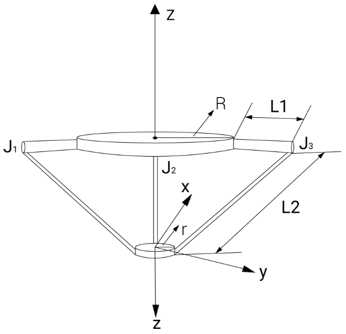

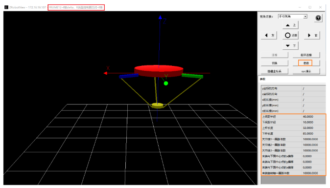

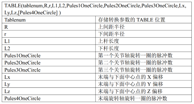

2、TABLE寄存器(控制器上电后自动生成)依次存入机械手结构参数。
建立机械手连接时,需要将机械结构参数按照如下次序依次填写到TABLE数组中。Delta机械手FRAME12模型机械结构参数说明如下。
‘从TableNum编号开始依次机械手结构参数上间距半径、下间距半径、上杆长度、下杆长度、第一个关节轴旋转一圈的脉冲数、第二个关节轴旋转一圈的脉冲数、第三个关节轴旋转一圈的脉冲数、末端与下面中心点的X偏移、末端与下面中心点的Y偏移、末端与下面中心点的Z偏移、第四个关节轴旋转一圈的脉冲数到Table中。
TABLE(TableNum,Top_R,Under_R,Top_L,Under_L,OneCirPules_J1,OneCirPules_J2,OneCirPules_J3,Offset_X,Offset_Y,Offset_Z,OneCirPules_J4)

4、移动各关节轴到规定的零点位置。
机械手算法建立时,需要有个零点位置作为参考。当Delta机械手 各关节轴的连杆 L1都处于水平位置时,认为是关节零点位置。实际现场机械手机台 一般有定位销,没有定位销的话可以通过水平仪把连杆L1调整至水平。

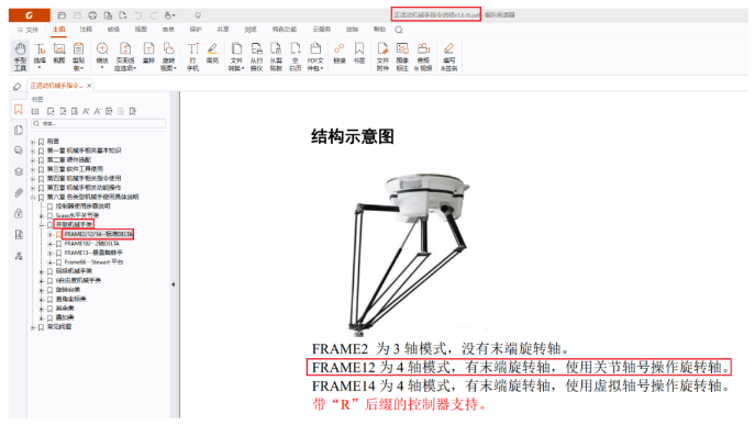

不同的机械手模型参数是有差异的,可通过“正运动机械手指令手册说明”(文章末尾扫码查看),查阅对应的机械手模型参数进行确认选择。
本文以Delta的FRAME12模型(有末端旋转轴,使用关节轴操作旋转轴)为例介绍,机械手正解与逆解的指令说明如下。

frame :坐标系类型。参考【正运动机械手指令手册说明】, frame是 12,代表这款机械手模型是4轴Delta且 关节轴操作末端旋转轴。

若机械手正解 建立成功,虚拟轴MTYPE(当前运动类型)将显示为34,此时只能操作关节轴在关节坐标系中调整机械手姿态, 手动运动可通过RTSys软件菜单栏的【工具】-【手动运动】,待【手动运动】界面弹出之后选择关节轴轴编号(本文关节轴以轴0,轴1,轴2,末端旋转轴轴3为例),然后根据实际需求选择点动或者寸动。 虚拟轴会自动计算末端工作点位于直角坐标系中的位置。

若机械手逆解建立成功,关节轴MTYPE(当前运动类型)将显示为33,【手动运动】界面操作虚拟轴方法同上。此时加工工艺指令只能操作虚拟轴,事先编辑好运动的轨迹在直角坐标系中运动(本文虚拟轴以轴10,轴11,轴12为例),关节轴会自动计算在关节坐标系中如何联合运动。

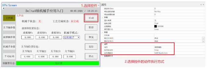

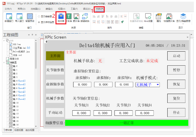

RTSys软件支持Basic,HMI与PLC混合编程,本例程采用Basic结合HMI界面混合编程进行演示。可通过RTSys软件菜单栏的【HMI】-【工具箱】,选择控件进行拖拉摆放,设计交互界面。
在本次例程中均先在bas文件中定义全局的SUB子函数,编辑子函数的功能(工程源码见文章末尾)需求然后使用控件绑定,控件的动作均选择调用函数。操作流程如下图。

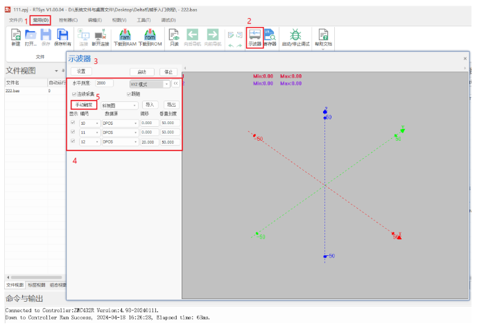

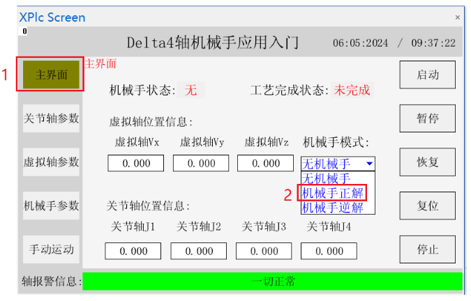

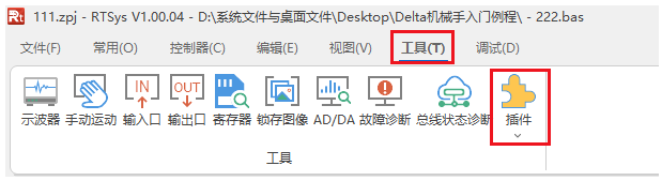

1、将程序下载到控制器运行,先后点击RTSys软件菜单栏的【工具】-【插件】-【XPLC SCREEN】。
2、 待交互界面弹出后,在主界面机械手模式选择”机械手正解” 。

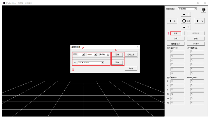

3、 建立正解连接之后,打开正运动机械手仿真软件ZRobotView,点击“连接”弹出”连接控制器”窗口,然后选择连接控制器的方式(仿真工具支持串口和网口连接)。这里以网口连接为例,在IP栏选择控制器的IP然后进行连接。
4、连接成功后,仿真工具上方会显示当前机械手类别,程序中存入Table中的机械手结构参数仿真工具也可以查看,且构建出相应参数的机械手模型。

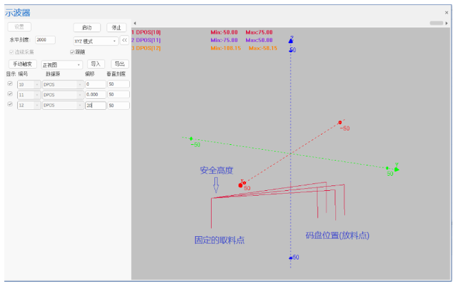

5、切换到 RTSys编程软件,先后点击菜单栏的【常用】-【示波器】。待示波器窗口弹出后选择XYZ模式,从三维空间观察动作演示效果。数据源选择DPOS(规划位置),数据源编号选择虚拟轴轴号。示波器参数确认后,先后点击【停止】-【启动】-【手动触发】。
6、 切换到交互界面,在主界面机械手模式选择”机械手逆解”,建立 逆解模式。然后点击“启动”,进行需求工艺的加工流程。
7、切换到RTSys软件的示波器界面观察加工效果,Delta机械手每次来回取放料过程,始终保持在安全高度下进行升降,这样确保在实际加工的平稳性。
