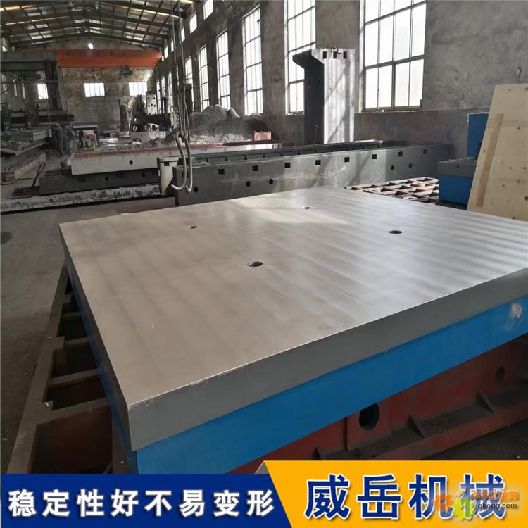

铸铁划线平台应用广泛,涵盖机械、机床制造、电子、电力等 20 多个行业,其中重工业使用为普遍,占总产量的 95%。近年来,随着民营企业的加入,铸铁平板产量显著增加,这使得其在小企业中的使用比例发生了变化。同时,受社会发展推动,电子行业也逐渐成为铸铁平板的使用主力之一。
划线平台周涂料的应用范很广,无论是干型,表面干型,还是金属型或湿型(湿型表面撒微粉状石墨粉)铸造都使用涂料。涂料的涂覆方法有刷,浸,喷和流涂等。生产实践中应综合考虑批量生产工艺,型的大小和结构等因素合理选择涂覆方法。划线平台在使用时要提前进行安装调试,然后才可以使用。在没有安装调试合格的划线平台上工作是没有意义的工作,非职员的安装调试划线平台是违规的操纵,有可能损坏划线平台的结构,甚至会造成划线平台变形,使之损坏,无法使用。所以使用前,我们要有工作职员进行划线平台的安装调试,非职员的安装调试是违规的操纵,不可以采用。
使用铸铁划线平台时,需注意以下事项,以保障其性能和寿命:
保持表面清洁:使用后及时清理表面,防止划伤导致精度下降。
均匀使用避免磨损:尽量让平台各部分受力均匀,防止局部因过度使用而磨损。
避免撞击与超载:防止工件与平台工作面发生激烈撞击,工件重量不得超过平台额定载重量,以免影响工作质量或导致平台变形。
做好防锈处理:使用完毕后擦拭干净,长时间不用时需刷涂防锈油,防止生锈。
轻放工件并及时修复:安放工件时轻拿轻放,若表面因撞击出现凸起,需立即修复。
妥善保管:应存放于干燥通风的仓库,避免置于阴冷潮湿处,防止表面沾水。
需要注意的是,铸铁划线平台的保养需持之以恒,不能仅在初期重视。长期不用时,务必涂防锈油以防生锈,只有注重日常保养,才能延长其使用寿命。
减小内应力为何是解决铸铁划线平台变形的关键?这是因为铸造过程中铸件产生的内应力,是导致其变形的首要原因。一旦发生变形,铸件可能直接报废,不仅会增加成本损耗,还会延误工期,因此铸造时减小内应力至关重要。
不少人可能会担心内应力导致平台变形该如何应对,其实无需过度忧虑,针对减小和避免内应力产生,有以下具体方法:
合理设计铸件结构
铸件形状越复杂、各部分壁厚差异越大,冷却时温度分布就越不均匀,铸造应力也会随之增大。因此,设计时应尽量让铸件形状简单、对称,且壁厚均匀。
采用同时凝固工艺
同时凝固是通过工艺措施(如在厚壁处加冷铁、在薄壁处设冒口)使铸件各部分温差极小,几乎同步凝固。这种方式能减少热应力和热烈的产生,降低铸件变形风险,同时需改善铸型、型芯的退让性,并合理设置浇冒口。
进行时效处理
时效处理是消除铸造应力的有效手段,主要包括:
自然时效:将铸件置于露天场地半年以上,通过自然环境消除内应力。
热时效(人工时效):将铸件加热至 550-650℃,保温 2-4 小时后,随炉冷却至 150-200℃再出炉。
共振时效:让铸件在其共振频率下震动 10-60 分钟,以消除残留应力。
