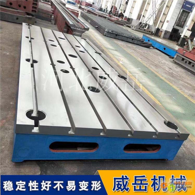

T 型槽试验平台的核心优势集中在 “工件固定便利性” 和 “试验场景适配性”,普通平板则胜在通用性和成本优势,两者适用场景有明确区分。
一、结构设计差异?
T 型槽试验平台的结构设计围绕 “功能性固定” 与 “承载稳定性” 展开,主体采用 HT200-300 高强度灰铸铁或球墨铸铁整体铸造,部分特殊场景选用钢材,经人工时效(600-700℃退火)或自然时效(2-3 年)处理,彻和底消除内应力,避免长期使用变形。平台主体为箱式结构,底部设有网格状或放射状加强筋,大幅提升刚性与抗弯曲能力,重型平台厚度可达 200-300mm,确保重载下变形量≤0.01mm/m。其核心特征是工作面加工有纵向、横向或交叉分布的标准 T 型槽,槽宽按 DIN 650 标准可定制为 14mm、18mm、22mm 等规格,槽间距常见 200mm 或 250mm,部分可根据需求加工水槽、油槽或圆孔、长孔,边缘还设有刻度尺、螺纹孔及地脚螺栓孔等辅助结构。?
普通平板结构相对简洁,多采用普通碳钢或基础铸铁材质,以平板式或简易加强结构为主,无预设槽道设计,也缺乏针对性的加强筋布局。其设计核心仅满足 “基础平整工作面” 需求,材质密度与结构刚性较弱,通常厚度在 100-150mm 之间,未考虑精的密固定或重载场景的特殊要求,表面仅做光滑处理,无额外辅助定和位结构。?
二、工件固定方式差异?
T 型槽试验平台凭借独特的 T 型槽结构,实现了 “柔性化、高精度固定”。通过搭配 T 型螺栓、压板、定的点销等专用附件,可在任意槽位快速固定不同尺寸、布局的工件或设备,无需额外转接夹具,固定的点位覆盖全工作面,且能灵活调整设备安装位置,适配非标试验或多组件联动台架的固定需求。这种固定方式不仅操作便捷,还能避免对平台工作面造成损伤,固定后的工件定和位偏差≤±0.03mm,满足精的密试验的定和位要求。?
普通平板的固定方式较为单一,缺乏专用固定结构,主要依靠工件自身重力,或辅助使用外部夹具、磁力吸盘等进行固定。对于复杂形状、重型设备或需要频繁调整位置的工件,固定效率低下且稳定性不足,容易出现滑移现象,部分固定方式还可能刮伤平板表面,影响后续使用精度。?
三、精度性能差异?
T 型槽试验平台的精度等级按国家标准分为 0 级、1 级、2 级、3 级,其中 0 级精度较高(平面度≤0.02mm/m),经刮研处理后可达到 00 级精度(平面度≤0.01mm/m),工作面接触点数达 20 点 / 200mm×200mm 以上,表面粗糙度 Ra≤0.8μm。铸铁材质的低热膨胀系数使其在环境温度变化时变形量小,搭配加强筋结构,长期承载重型设备仍能保持精度稳定,尤其适用于动态试验场景的基准保持。?
普通平板的精度等级多集中在 2 级 - 3 级,平面度误差通常为 T 型槽平台的 2-4 倍,且缺乏时效处理工艺,内应力消除不彻和底,长期使用或承载后易出现精度漂移。其表面仅满足基础平整需求,无精的密刮研处理,接触点数较少,在温度变化或轻微振动下精度稳定性较差,无法满足高精度测量或试验的基准要求。?
四、适用场景差异?
T 型槽试验平台的适用场景具有鲜明的 “针对性”,专为需要固定设备、动态试验或精的密装配的场景设计。广泛应用于电机振动试验、发动机磨合试验、加载试验等动态场景,可作为三坐标测量机基座、新能源汽车电机装配线等精的密设备的基准平台,也适用于重型机械装配、多工位检测、焊接铆焊等需要频繁调整工件位置的场景。其规格可灵活定制,长度从几米到几十米不等,拼接后可满足大型设备安装需求,能保障多台联动设备的同轴度和位置精度。?
普通平板的适用场景侧重 “基础静态作业”,主要用于机械加工中的划线、简单检验、测量,或作为一般工作台使用。因其固定方式单一、精度稳定性不足,在需要频繁固定工件、承载重型设备或动态试验的场景中应用受限,仅适用于轻负载、低精度要求的静态作业,如普通零件划线、简易装配等基础工序。?
五、承载能力与稳定性差异?
T 型槽试验平台的承载能力突出,凭借高强度铸铁材质、加厚基体与优化加强筋设计,可长期承载数吨重的设备,如 500kg 电机装配时仍能保障齿轮啮合精度 ±0.05mm。其铸铁材质的阻尼特性还能吸收设备振动,减少外界干扰,确保试验数据的重复性与准确性。安装时通过地脚螺栓固定在独立混凝土基础上,搭配调整垫铁实现均匀受力,拼接平台的接缝处平面度偏差≤0.1mm,间隙≤0.2mm,整体稳定性优异。?
普通平板的承载能力较弱,由于材质强度与结构设计的局限,仅能承受轻负载,重载下易出现沉降或变形。其无专用固定安装结构,通常直接放置在工作面上,缺乏抗震设计,外界振动易传递至工作面,影响作业精度,且拼接后稳定性较差,无法满足重型设备或动态场景的使用需求。?
六、操作便捷性与维护差异?
T 型槽试验平台的操作便捷性体现在 “灵活调整” 与 “快速拆装” 上,预设的 T 型槽可快速更换试验设备或调整布局,无需改动平台本身,相比普通平板可节省 40% 的操作时间。维护方面需定期清洁 T 型槽内铁屑、油污,每 3 个月为槽内涂抹二硫化钼锂基脂,每 6-12 个月进行精度复检,虽需精细化维护,但通过加装青铜耐磨衬套等措施,使用寿命比普通平板长 3-5 年。?
普通平板的操作仅满足基础放置需求,无灵活调整功能,维护相对简单,只需日常清洁表面灰尘即可,但因其材质抗锈蚀、耐磨性较差,在潮湿环境中易损坏,且精度偏差后修复难度大,长期使用性价比低于 T 型槽试验平台。?
七、成本与投入差异?
T 型槽试验平台因材质要求高、加工工艺复杂(需铸造、时效、刮研、槽体加工等多道工序),且带有加强筋与 T 型槽结构,相同尺寸和精度等级下,制造成本高于普通平板。其运输与安装需专业工具和独立基础,前期投入相对较高,但长期使用中无需频繁更换,适配多场景需求,性价比更优。?
普通平板的制造成本较低,结构简单、加工工序少,运输与安装无需特殊条件,前期投入少,但适用场景受限,精度衰减快,长期使用中可能因满足不了更高需求而需额外更换设备,综合成本反而较高。
