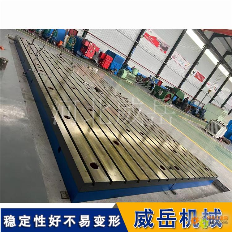

铸铁试验平台的价格差异显著,核和心受尺寸规格、材质品质、精度等级等自身属性影响,同时生产工艺、市场环境等外部因素也会改变其定价,具体如下:
尺寸与重量
这是影响价格的基础因素,两者和价格呈正相关。尺寸越小、重量越轻,消耗的原材料越少,加工难度也低,价格就越实惠,比如≤1000mm 的小型平台价格多在千元内;而≥3000mm 的大型平台,不仅要加厚台面、增设加强筋,运输和安装时也需专用设备与方案,成本大幅上升,价格通常在 5000 元以上。像 3000×2000mm 的重型平台,价格往往是 1000×800mm 常规平台的 5 - 8 倍。
材质品质
该平台多采用灰铸铁,常见型号有 HT200、HT250、HT300,材质等级越高,抗拉强度、硬度等性能越优,价格也越高。其中 HT200 韧性好、成本低,适合常规重载场景,价格相对亲民;HT300 抗拉强度不低于 300MPa,稳定性更强,适合高精度检测场景,价格比 HT200 高 20%-30%。若场景对性能要求更高,选用 QT600 球墨铸铁材质,其价格会比 HT200 高出 50% 以上。
精度等级
依据 GB/T 22095 - 2008 标准,其精度从低到高分为 3 级、2 级、1 级、0 级、00 级,精度等级每提升一档,价格会上涨 30%-50%。00 级超精和密平台需经过多道刮研与时效处理,要求接触点数≥16 点 / 200mm×200mm,加工难度相当大,价格是 3 级平台的 4 - 6 倍;工业中常用的 2 级平台性价比高,价格仅为 0 级平台的 50%-60%。
生产与表面处理工艺
不同铸造工艺成本差异明显,粘土砂造型工艺成本较低,适合普通平台生产;树脂砂造型工艺生产效率高,能减少平台内部气孔、砂眼等缺陷,产品品质更好,采用该工艺会使成本增加 15%-20%。表面处理方面,普通精刨处理价格比较低,精磨 + 林化涂层处理的价格会提升 20%,超精磨 + 环氧树脂涂层处理(耐盐雾≥500 小时)的价格则比普通处理高 30%-40%。另外,若需带 T 型槽、开孔等定制化加工,成本会额外增加 10%-30%。
品牌与市场供需
品牌方面,知名品牌经过长期市场验证,工艺成熟且售后完善,产品质量更有保障,价格会比普通厂家高 10%-20%;而小厂家可能通过缩减工艺、降低材质标准压价,但其产品可能存在精度不达标、易变形等问题。供需上,常规规格平台供需平衡时价格稳定;大尺寸、高精度定制平台因生产周期长(15 - 30 天),一旦出现供不应求的情况,价格可能上浮 10%-15%。同时铸铁原材料价格波动也会间接影响平台定价。
