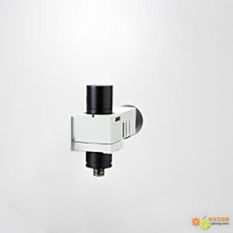

公司推出的BXC系列显微镜组件,专为工业自动化检测与成像系统打造,集高稳定性、模块化架构与紧凑外形于一体,便于快速嵌入各类精密设备。该平台以抑制性能波动、保障成像一致性为核心优势,广泛适用于晶圆对准、表面缺陷识别及高精度尺寸测量等严苛工业场景。
其中,MXPLFLN系列物镜在高数值孔径与长工作距离之间实现了优异平衡。以20倍和50倍放大为例,其3 mm工作距离显著降低物镜与样品发生接触的风险,提升作业安全性与检测效率。同时,该系列采用波前像差控制技术,确保光学输出高度一致,有效减少系统集成与调试周期。针对低倍率大视场拼接成像需求,MPLFLN 2.5X/5X明场/暗场物镜优化了图像平场性能,并支持从可见光至近红外波段的宽光谱透过,简化多波段成像系统的光学设计。
BXC平台提供高度灵活的配置选项,包括五孔及六孔电动物镜转换器(如U-D5BDREMC-VA),后者具备1级无尘室兼容性,并集成真空除尘机制,满足高洁净度环境要求。配合MIX滑块技术(U-MIXR-2),系统可在不增加复杂光路的前提下实现定向暗场照明——通过16个独立可控LED精准调节照明角度,有效增强表面微结构对比度,并可无缝切换至明场、偏光或荧光模式,实现多模态融合检测。
在自动对焦方面,BXC-FSU传感模块采用多点激光监测机制,即使面对低对比度样本(如裸硅片),也能输出稳定聚焦信号,且不受放大倍率或环境光照变化影响。配套的紧凑型控制箱(BXC-CBRML/BXC-CBB)采用无风扇设计,支持壁挂或吸顶安装,可集中管理照明、物镜切换及MIX功能,并开放标准软件接口,便于用户自主集成至现有控制系统。
凭借标准化、高性能的光学与机械模块,BXC系列为工业视觉前端提供了可靠、可扩展的一体化解决方案。
