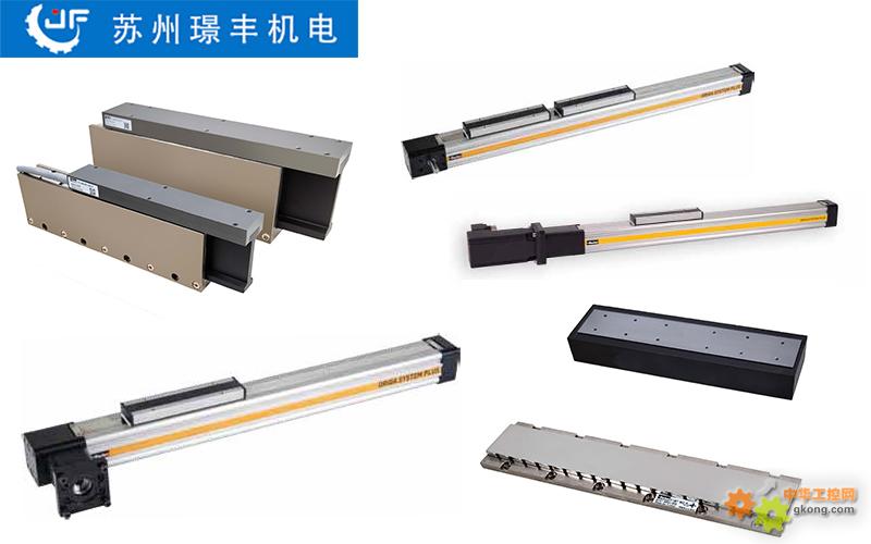

  在工业自动化浪潮席卷的当下,线性传动系统作为设备精准运行的“脊椎”,其性能直接决定了生产效率与产品精度。派克(Parker)作为工业自动化领域的领军品牌,凭借深厚的技术积淀与创新实力,打造了滚珠丝杆模组、同步带模组、直线电机模组三大产品线,为不同行业的多样化需求提供了精准适配的传动解决方案。
  一、三类模组的核心原理与技术特征

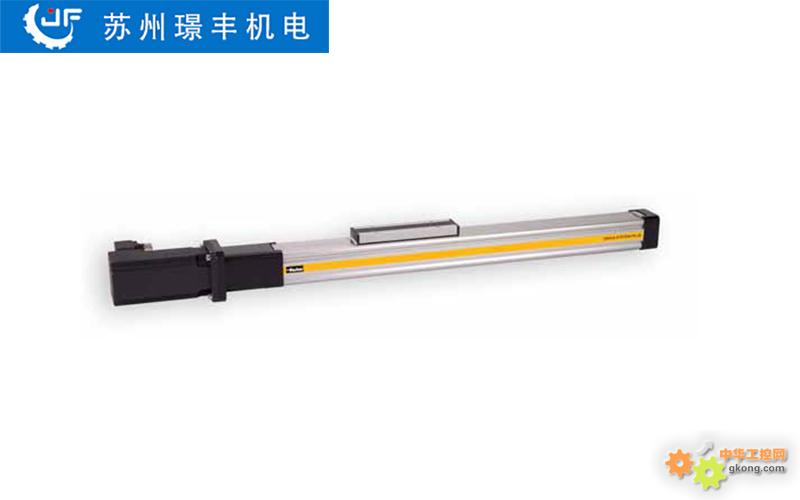

  ‌1、滚珠丝杆模组‌
  滚珠丝杆模组以滚珠丝杠为核心传动机构,将电机的旋转运动转化为高精度的直线运动。‌其典型重复定位精度可达±0.003~±0.01 mm,传动效率超过90%,轴向负载能力强,部分型号可承受自身重量50倍以上的负荷。‌由于结构刚性好、反向间隙小(可控制在0.01mm以内),它在重载、推压及对定位精度要求严苛的场景中表现出色。‌模块化设计使其可通过更换丝杆直径、螺母类型或驱动电机快速适配不同应用,从微米级调焦到吨级进给均可覆盖,具有较高的性价比。‌
  2、同步带模组‌
  同步带模组通过同步带及带轮传动,实现直线运动。‌其主要优势在于高速度与长行程,速度可达3~5m/s,远超受临界转速限制的滚珠丝杆(通常1~1.5m/s)。‌其重复定位精度一般在±0.03~±0.1mm区间,结构相对简单,运行噪音低,成本较低,尤其在长行程输送方面优势明显。通过调整皮带张紧和增加刚性导轨,可适应不同的负载与精度要求。‌

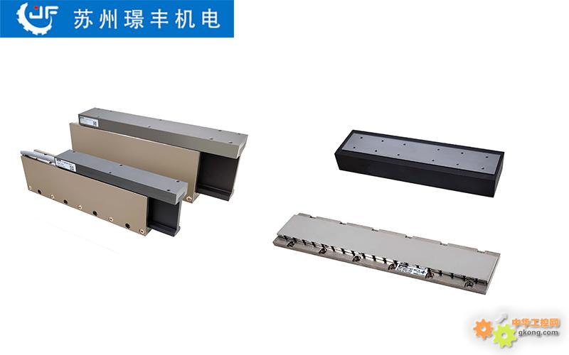

  ‌3、直线电机模组‌
  直线电机模组取消了滚珠丝杆、同步带等中间机械传动环节,直接将电能转化为直线运动的机械能,实现了“零传动”。这带来了极高的性能:重复定位精度可达±0.001~±0.003 mm,速度可达到5~10m/s甚至更高,加速度性能优异。‌由于无机械接触传动副,它无背隙、运动平稳、响应极其灵敏,且维护需求较低,主要关注导轨和电机冷却。‌派克的无铁芯直线电机模组(如T2S/T3S系列)加速度可达49m/s²,适合需要快速启停的精密加工。‌
  二、选型建议
  ‌追求高精度、高刚性、重负载‌:应优先选择滚珠丝杆模组,适用于精密装配、锁螺丝、点胶、焊接及重型机床进给等场景。‌
  侧重高速度、长行程、成本控制‌:同步带模组是理想选择,广泛应用于包装、搬运、喷涂、分拣及部分装配线的长距离输送环节。‌
  要求超高精度、超高速度、洁净环境‌:直线电机模组最具优势,尤其适用于半导体晶圆传输与检测、高端激光加工、精密贴装测试以及医疗手术机器人等前沿领域。‌
  三、典型应用
  ‌半导体与电子制造‌:用于芯片检测、封装、晶圆搬运和微型元件贴装,直线电机模组在洁净室环境中表现尤为关键。
  汽车制造与自动化产线‌:应用于车身焊接定位、零部件搬运及装配线自动化,同步带与滚珠丝杆模组根据工位需求混合使用。
  激光加工与精密机床‌:服务于激光切割/焊接、数控机床刀库定位等,对动态响应和定位精度要求极高。
  光伏与新能源电池‌:在硅片分选与电池片检测设备中,常采用同步带(X轴)、滚珠丝杆(Y/θ轴)与直线电机(核心轴)的混合平台以满足高速节拍与高同步性要求。‌
