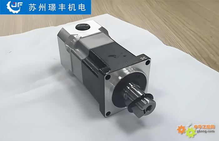

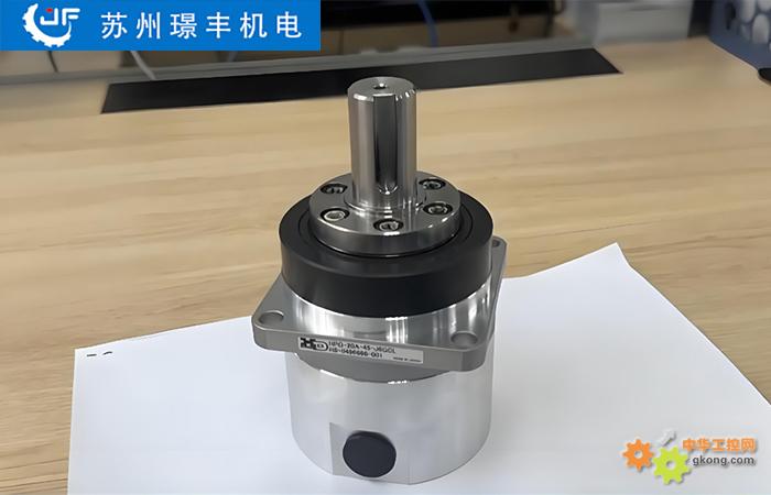

  哈默纳科减速机作为工业领域的高精度核心传动部件,凭借小巧体积、大扭矩输出与精准定位能力,被广泛应用于工业机器人、半导体生产设备、光学仪器等高端制造场景。安装精度直接决定了减速机的性能发挥与使用寿命,哪怕微米级的偏差都可能引发振动、磨损甚至部件断裂等问题。本文从安装准备、分步装配、调试验证三个阶段,梳理哈默纳科减速机安装的核心注意事项。
