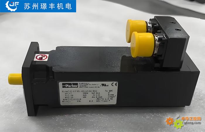

  一、派克伺服电机编码器常见故障表现
  1、电机无法启动运行:上电后伺服系统直接触发“反馈错误”报警,电机完全无法运转,这是编码器硬件损坏后最直接的表现。
  2、转速异常波动:电机能启动但运行状态不稳定,出现无规律抖动、加速减速卡顿,空载时也能明显感受到转速忽快忽慢。
  3、定位精度失效:设备重复定位误差持续超出阈值,加工件出现尺寸偏差,运动轴经常偏离预设终点位置,反复校准参数也无法解决。
  4、运行过冲与振荡:电机停止时出现明显的惯性过冲,甚至在目标位置附近反复振荡,无法平稳停靠。
  5、异常过热保护:编码器内部故障触发电机过热保护,即使负载在额定范围内,电机也会异常升温停机。
  二、常见故障原因分析
  1、‌物理机械损伤‌:长期的振动、冲击会划伤内部光栅盘,造成轴承磨损,直接破坏信号输出质量。
  2、‌电气连接与干扰‌:接线松动、线缆破损,或是电磁干扰侵入信号线,会引发信号失真、通讯中断。
  ‌3、环境与电源问题‌:极端温湿度、粉尘堆积会侵蚀内部元件,供电电压不稳、电流波动也会冲击编码器电路。
  ‌4、参数配置错误‌:驱动器内反馈类型、分辨率等参数设置和电机实际编码器规格不匹配,会触发报警。
  三、标准化维修与处理方案
  第一步:系统化故障诊断
  利用监控工具‌:用派克调试软件/驱动器面板读取故障码、日志,初步定位通信超时、CRC校验错误等故障;
  ‌外观与连接检查‌:断电检查编码器外观完好度、接线端子及屏蔽接地,万用表复测供电电压是否达标。
  第二步:隔离测试与部件排查
  ‌替换法验证‌:更换完好编码器线缆,排除线路故障;
  信号检测‌:示波器观测编码器A/B/Z相波形,排查畸变、杂波、缺相;
  绝缘测试‌:测量编码器绕组及信号线对地绝缘电阻,排除漏电或短路风险。
  第三步:精准维修或更换
  简易故障处理:紧固接线、优化接地、修正驱动器参数;
  部件换新:光栅、芯片等内部损坏则更换同规格原厂编码器;
  清洁养护:清理积尘油污,检查散热风扇,改善散热条件。
  第四步:性能验证与验收
  空载试机:空载运转,查看电机启停、低速运行有无抖动异响;
  ‌负载测试‌:逐级加载至额定工况,核查定位精度、重复精度与动态响应;
  长效监测:持续运行,监控电机温度、驱动器状态,确认故障不再反复。
