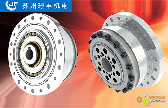

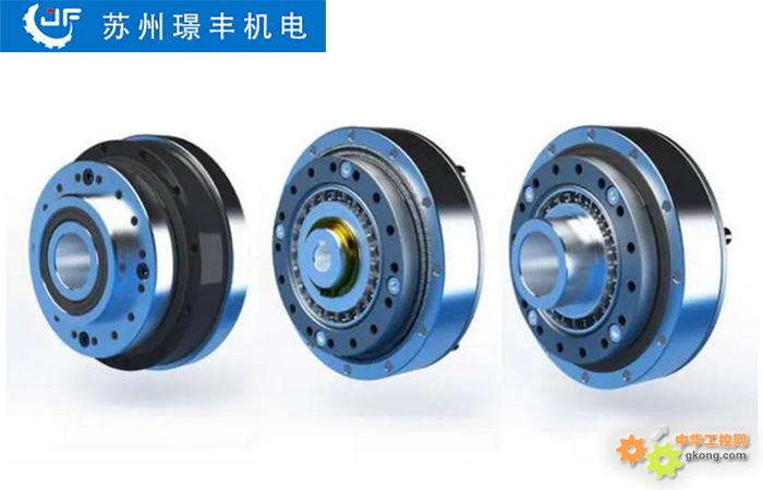

  哈默纳科(Harmonic Drive)谐波减速机凭借高精度、零背隙、高减速比、结构紧凑等优势,广泛应用于机器人、精密机床、半导体设备、自动化装备等领域。作为精密传动部件,其正确安装、规范使用与科学维护直接决定传动精度、运行寿命和设备稳定性。本文系统梳理使用方法、安装流程、运行规范、维护要点及安全禁忌,为设备可靠运行提供指导。
