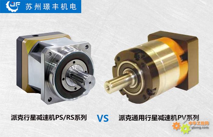

  在精密传动与自动化设备选型中,行星减速机的性能直接决定整机的运行精度、稳定性与使用寿命,派克PV与PS系列行星减速机作为市场上认可度较高的两款产品,经常成为工程师选型时的重点对比对象。这两款产品参数看似相近,实际适配场景却差异不小,选不对不仅会影响设备运行效率,还可能带来不必要的成本浪费。
  一、核心定位差异:性价比之王vs精密高性能
  ‌PV系列:‌主打‌高性价比‌与‌通用性‌。它是在经济型外壳中实现功率与多用性的完美结合,旨在为OEM制造商和终端用户提供具有竞争力的替代方案。
  PS/RS系列:‌主打‌高精度‌、‌高刚性‌与‌长寿命‌。采用斜齿行星技术,专为满足最苛刻的应用需求而设计,属于高端精密传动系列。
  二、四大核心维度深度PK
  1、轴承结构与负载能力
  ‌PV系列:‌采用‌圆锥滚子轴承‌,提供了较高的径向负载能力,满足大多数常规自动化场景。额定输出力矩在3.5Nm至144Nm之间,适合中等负载场景。
  ‌PS/RS系列:‌采用‌双重线接触轴承‌及‌滚针轴承‌设计,显著提升了径向负载能力,同时在保持高输入转速的同时,提供了更强的抗冲击性和更长的使用寿命。其额定输出力矩范围更广,可达13Nm至220Nm,且扭转刚性更高(2.5-27Nm/arcmin)。
  结论:‌如果设备涉及重负载、高冲击或垂直安装(如龙门架Z轴),PS系列的轴承结构更具优势;对于水平传输、轻中度负载,PV系列完全胜任。
  2、精度等级与背隙表现
  ‌PV系列:‌标准精度等级。单节背隙<8 arcmin,双节<12 arcmin。满足大多数包装机械、物流输送、一般装配线的需求。
  PS/RS系列:‌高精度等级。依托斜齿轮设计和精密磨齿工艺,单节背隙低至<3 arcmin甚至更低,双节可控制在<5 arcmin以内。定位精度更高,运动控制更平稳。
  结论:‌半导体设备、医疗机器人、精密测量仪器等对微米级定位有严格要求的场景,选择PS系列;而对于普通的搬运、分拣场景,PV系列的精度已足够且成本更低。
  3、齿轮技术与噪音控制
  ‌PV系列:‌多采用直齿或优化后的齿轮设计,注重传动效率和成本控制。运行噪音在可接受范围内,适合无严苛噪音要求的生产环境。
  ‌PS/RS系列:‌采用‌斜齿行星齿轮传动‌。斜齿轮啮合更平稳,接触面积更大,运行更安静,振动更小。齿轮经过等离子亚硝酸热处理,耐磨性极高,适合长时间连续运转。
  ‌结论:‌在对噪音敏感的环境(如实验室、医疗设备、高端办公自动化设备)中,PS系列的静音优势明显。
  4、安装灵活性与兼容性
  ‌PV系列:提供公制(40mm-115mm)和NEMA标准(NEMA17/23/34/42)多种外框尺寸,兼容派克Bayside PX、Alpha LP、Neugart PLE等主流品牌的输出法兰。安装方式灵活,支持任意方向安装。
  ‌PS/RS系列:‌通用安装组件,支持适配器、套管、夹具的快速安装(A-B-C安装理念),更侧重于与高性能伺服电机的紧密匹配,确保整体系统的刚性和响应速度。
  选型建议:按需求场景选择
  ‌选PV系列‌:一般自动化设备、输送线、包装机械等对精度要求不苛刻的场合。优势在于‌性价比高‌、安装方向灵活、五种输出选项适配性强,且支持更高输入转速。‌
  选PS系列‌:对定位精度、重复定位精度要求高的场景(如数控机床、机器人、半导体设备),或需要更大扭矩输出的重载工况。斜齿设计和更低背隙能保证传动平稳性和长期精度。
  派克PV与PS系列行星减速机没有绝对的优劣之分,只有是否适配场景的区别,结合自身设备的实际工况、精度要求和预算综合考量,才能充分发挥减速机的传动性能。
