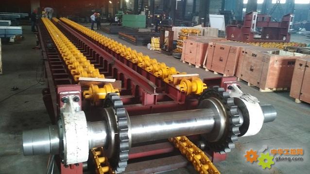

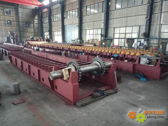

         板式喂料机为连续输送物料机械的一种,用于沿水平或倾斜方向的破碎机、输送机或其他工作机械连续均匀地配给和运转物料,适用于大中型水泥厂生产线中松散、块状、量大喂料工序,能运送大块,可在高温高湿恶劣环境中可靠工作,尤其对运送大块、高温和尖锐的物料最为合适,并能在露天和潮湿恶劣的环境下可靠地工作。

    高分子复合材料修复技术是利用高分子复合材料具有金属所要求的强度和硬度,又具有金属所不具备的退让性(变量关系)实现在线修复轴类磨损的新技术。修复过程是利用复合材料本身所具有的抗压、抗弯曲、延展率等综合优势,可以有效地吸收外力的冲击,极大化解和抵消轴与轴套径向冲击力,并避免了间隙出现的可能性,也就避免了设备因间隙增大而造成相对运动的磨损,所以非常适合这种轴与轴套的静配合方式的修复,福世蓝高分子修复材料不是靠“硬度”来解决设备磨损的,而是靠改变力的关系来满足设备的运行要求。
四)现场修复施工过程
(1)测量磨损的轴与套,确定磨损量;
(2)根据测量的磨损量在修复轴表面确定定位点,起支撑及进一步找中作用;
(3)安装空试空心轴套,确定同心及定位点的高度是否合适;
(4)空心轴套用无水乙醇擦拭干净后,内表面涂抹803脱模剂,晾干备用;
(5)针对待修复的轴进行表面处理,确保表面无油污及杂质;
(6)按照比例调和2211F材料涂抹在轴径表面和空心轴套内表面,涂抹时第一层一定用力涂抹保证与基体的粘接,涂抹厚度要略大于修复尺寸;
(7)安装空心轴套,安装时应避免修复材料填充到空心轴套的槽内;
(8)材料完全固化后,按照规定要求装配胀紧套。
