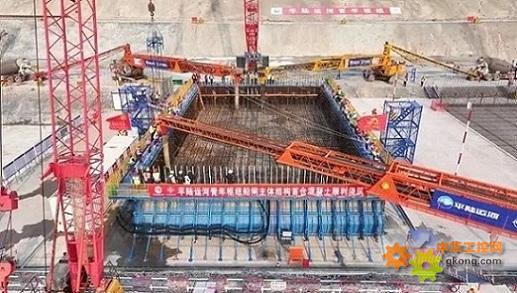

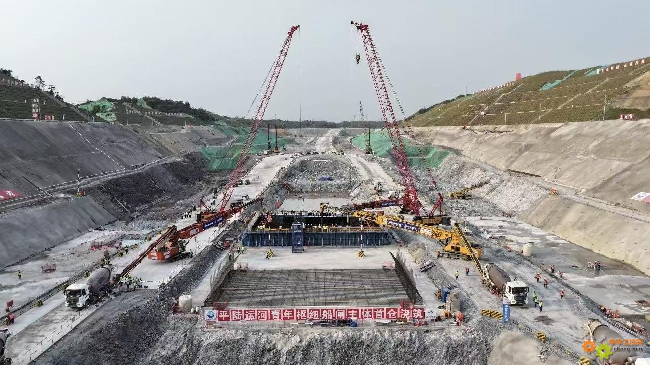

履带式混凝土布料机的布料操作核心是先稳机就位,再按规范启动输送,最后分场景精准控速布料,全程严格把控安全细节,避免堵管、倾翻等风险。
一)布料前就位与预启动
设备就位找平:低速行驶到作业点,松软场地铺垫垫板,通过操控台水平显示功能调整机身,确保整机完全水平,锁定行走制动开关。
臂架展开测试:按顺序缓慢展开多节臂架,全程避开周边钢筋、模板等障碍物,空载测试回转、变幅、伸缩动作,确认所有动作平稳无卡顿。
供料系统对接:对接地泵泵管并做好密封,检查受料斗与上料皮带完全贴合无间隙,调整皮带清扫器至刚好贴合皮带,避免漏浆和皮带异常磨损。
设备预热启动:发动机暖机至水温达标,先启动上料皮带机,再启动布料皮带机,空载运行3分钟,确认皮带无跑偏、异响。
二)标准布料作业流程
低速平稳送料:通知地泵开始供料,控制混凝土下料速度均匀,避免瞬间大量落料冲击皮带,防止物料飞溅或皮带打滑。
分层均匀布料:操控臂架以低速回转、变幅,按从远到近、分层推进的顺序浇筑,每段布料厚度控制在30-50cm,确保混凝土振捣密实。
动态姿态监控:布料全程时刻观察整机水平状态和臂架受力情况,避免突然启停或大幅调整臂架角度,防止重心偏移引发晃动。
异常即时处置:若出现堵管、皮带跑偏、液压渗漏等情况,立刻停止地泵供料,清空皮带上余料后停机排查,严禁带故障强行作业。
三)不同场景专属布料技巧
泥泞基坑:全程保持臂架低速运行,布料点尽量避开淤泥最深的区域,避免设备随浇筑面下沉移位。
狭窄隧道:从隧道入口向内部逐步推进布料,利用远程操控精准调整臂架角度,重点覆盖衬砌拐角等人工补料困难的死角。
高空高墩:操作人员在地面安全区远程操控,臂架缓慢下放至作业面上方,分段控制布料速度,无需人员高空扶管,避免混凝土飞溅。
四)布料作业安全红线
臂架360度回转范围内严禁站人,绝对禁止在人员上方直接下料。
6级及以上大风立刻停止布料,将臂架转到顺风方向并锁止回转机构。
严格遵守设备额定布料量,严禁超载作业,不得私自加长臂架末端布料管。
两台设备同时布料时,臂架之间必须保持2米以上安全距离,防止碰撞干涉。
五)布料收尾清机
浇筑完成后,先停止地泵供料,让皮带空载运转5-10分钟,彻底清空皮带上残留混凝土,再按从外到内的顺序收拢臂架,锁定全部机构后停机熄火。
