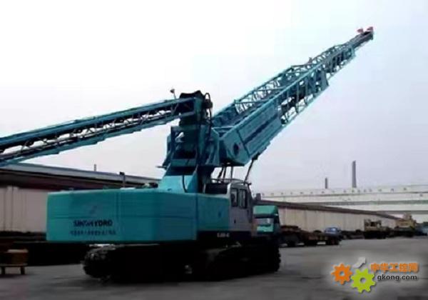

        履带式混凝土输送布料机系采用液压履带起重机底盘为基体开发出的建筑施工设备,适应于输送各种级配的混凝土和各类颗粒性物料,在水利水电工程、公路、桥梁、民用建筑、国防工程施工中可以广泛地用以输送混凝土及其它颗粒性物料至结构物施工工作面,同时可用于港口码头、矿山、发电厂中装卸颗粒性物料。
          传统的履带式混凝土输送布料机采用有线机械操控,人员作业时存在视觉盲区,难以观察到工作面情况,经常造成溜管堵料等状况发生,因此需要一种能够使作业人员远离危险的作业环境,且操作人员视线更好的履带式混凝土布料机。

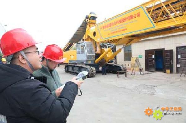

    针对现有技术存在的技术问题,提供一种可切换无线与有线控制模式,提高了人员安全保障及工作效率的履带式混凝土布料机及其无线控制装置。
技术方案如下:
       布料机无线控制装置,包括电气控制模块,电气控制模块包括遥控现地切换单元以及用于连接布料机各电磁阀的控制端的遥控操作处理单元和现地操作处理单元,遥控现地切换单元的输入端和电源连接,遥控现地切换单元的第一输出端和现地操作处理单元的输入端连接,所述遥控现地切换单元的第二输出端和遥控操作处理单元的输入端连接。
