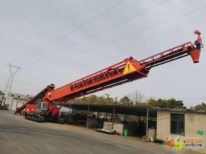

       履带式布料机三角支架是整机核心承力结构,在BLJ600系列机型中重量达4500kg,是连接履带底盘、变幅油缸与布料臂架的关键受力部件。
一)核心功能与定位:
作为整机承力枢纽,承接布料臂架的全部作业荷载,将力均匀传递至履带底盘,保障臂架变幅、回转动作的结构稳定性。
为受料斗、活动配重装置提供安装支撑点位,是整机装配流程中承上启下的核心环节。

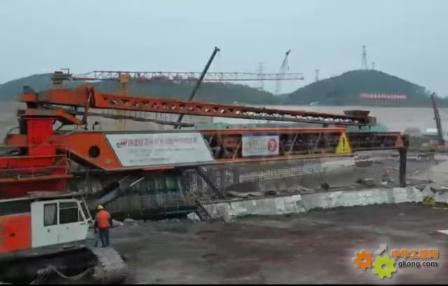

二)标准安装工艺
吊装前准备:使用16T吊车配合手拉葫芦将支架调平,确保吊装姿态无倾斜。
底盘定位:通过2根φ100×170mm前部销轴、2根φ110×170mm尾部销轴,将支架精准固定在QUY50履带吊底盘上。
臂架对接:用2根φ120×368mm连接销轴,将布料皮带臂架与三角支架铰接,完成核心受力链组装。
附属连接:同步完成活动配重架、主机受料斗与支架对应连接板的螺栓紧固作业。
三)如何更换履带式布料机三角支架
更换作业必须由持证起重工、设备维保人员配合完成,全程断电锁机,严禁单人操作。
3.1更换前准备
清理平整作业场地,确认地面承载力≥10t/㎡,准备25T主吊+16T辅吊各一台,配套对应吨位吊具、手拉葫芦、铜棒、销轴顶出工装。
提前拆除三角支架上连接的受料斗、活动配重架、所有附属管线与电气接线,做好标记归类存放。
用安全凳将布料臂架前端垫实支撑,完全释放臂架对三角支架的荷载,锁定整机回转机构。
3.2旧支架拆除步骤
先拔出臂架与支架连接的2根φ120×368mm销轴,用辅吊兜住布料臂架衔接位置,避免臂架晃动。
拆除变幅油缸与支架连接的2根φ100×260mm销轴,将变幅油缸活塞杆完全收回并固定稳妥。
用主吊挂牢三角支架四个吊点,预紧吊绳后,依次顶出支架与底盘连接的2根φ100×170mm前部销轴、2根φ110×170mm尾部销轴。
主吊缓慢起升,将4500kg的旧三角支架平稳吊离底盘,转移至存放区域。
3.3新支架安装复位
用主吊将新三角支架吊装至QUY50履带吊底盘对应安装位,配合手拉葫芦调平,确保销孔完全同轴。
穿入并紧固4根底盘连接销轴,销轴两端插入开口销锁死,确认支架无窜动、无倾斜。
对接变幅油缸与支架的铰接销轴,再对准臂架铰点穿入2根臂架连接销轴,全部锁止开口销。
回装受料斗、活动配重及所有附属管线,按扭矩要求同步紧固所有连接螺栓,清理现场后试运转验证结构稳定性。
