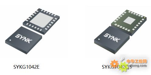

· 仅需1~2路差分时钟、空间受限 → SYKG1011系列
· 双路差分,SSD/光模块标准方案 → SYKG1021(推荐)
· 4路差分多设备同步、通用国产化替换 → SYKG1042(主推)
· 需800M~1.2GHz高频SerDes时钟 → SYKG1100E
· 纯LP-HCSL、PCIe多通道计算卡 → SYKG1090E / SYKG1200E
