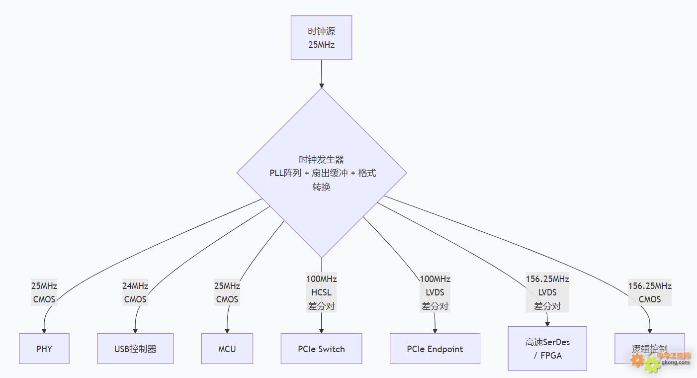

3.单频输出与多路扇出能力
受物理特性限制,单颗晶振通常仅输出单一固定频率。若系统需多个不同频率(如CPU需156.25MHz、内存需133MHz、USB需24MHz),需为每个频率配备独立晶振,导致印制电路板面积增加、物料清单成本上升及可靠性下降。时钟芯片接收单一基准频率(如YSO110TR25MHz),通过内部PLL即可同时输出多路不同频率信号。工程应用中,SYKG1042E可提供4路差分LVDS/HCSL及2路LVCMOS输出;若需更多扇出与缓冲,SYKB23F10(G)提供高达10路差分LVDS/LVPECL/LP_HCSL及1路LVCMOS输出,SYKB23C10(G)提供10路单端CMOS输出,均为高效的多路时钟解决方案。

Q2:高速系统或多频需求场景下,为何必须使用时钟芯片?
若系统涉及多路不同频率输出(如现场可编程逻辑门阵列FPGA同时驱动DDR、PCIe、以太网PHY)、高速串行接口(如PCIeGen4/5、SerDes、JESD204B),或对信号抖动(Jitter)、相位噪声有严苛要求,必须采用时钟芯片。此时需利用高稳定度基准晶振(如YSO110TR25MHz)作为参考,由时钟芯片(如SYKG1042E)内置PLL与分数分频技术,合成为多路低抖动、低偏移且相位可控的定制时钟。
Q3:晶振与时钟芯片在系统中的核心分工是什么?
晶振解决时钟有无的物理基准问题,提供初始稳定频率;时钟芯片解决时钟多少与好坏的系统级分配问题,实现多路信号的生成、整形与低抖动分发。
