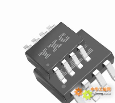

在工业控制、智能仪表、物联网终端等众多嵌入式应用中,实时时钟(RTC)芯片是系统的“时间心脏”。DS1302凭借其成熟的性能和稳定的品质,长期以来是该领域的标杆产品。
然而,随着供应链波动加剧和国产化需求日益迫切,寻找一款能够无缝替代DS1302的国产芯片,成为众多工程师和采购经理的共同关切。扬兴科技推出的YSN1302Z充电计时芯片,正是这一需求的理想答案。
首先,对于硬件工程师而言,替换芯片最担心的莫过于“改板”和“改代码”。YSN1302Z在硬件和软件两个层面实现了对DS1302的完全兼容:
引脚定义完全一致:采用标准SOP8封装,引脚排列与DS1302完全相同,可直接贴装在原有PCB上,无需修改电路板设计。
寄存器功能完全相同:时钟/日历寄存器、控制寄存器、RAM地址映射与DS1302保持一致,原有驱动程序无需修改即可直接运行。
通信时序完全兼容:采用相同的三线串行接口(RST、I/O、SCLK),时序参数与DS1302匹配,主流MCU(如STM32、GD32、ESP32等)均可直接驱动。
其次,YSN1302Z完整继承了DS1302的所有核心特性,满足各类计时应用需求。秒、分、时、日、月、周、年全计时,闰年自动补偿至2100年;日历自动调整,自动处理大小月(如2月28/29天、4月30天),无需MCU干预;格式支持12小时制(带AM/PM标识)/ 24小时制切换;内置RAM31×8字节非易失性静态RAM,可用于存储设备参数或日志数据;双电源管理,主电源(VCC2)与备份电源(VCC1)自动切换,断电不停时,支持对备份电池或超级电容进行充电;支持时钟/日历或RAM的连续读写,提高数据传输效率。对于电池供电的便携设备、物联网终端而言,功耗是决定产品续航的关键指标,YSN1302Z可以保持电流 < 300nA @ 2.0V,待机电流(振荡器停止)低至 100nA,宽工作电压范围:2.0V ~ 5.5V,完美兼容3.3V和5V系统,即使使用小型纽扣电池作为备份电源,YSN1302Z也能维持数年不间断计时,为设备的长寿命运行提供可靠保障。YSN1302Z还支持 -40℃ ~ +85℃ 的工业级工作温度范围,无论是在北方严寒的户外设备,还是在高温工业车间,都能保持稳定的计时性能。
最后,YSN1302Z适用于各类需要精确计时的嵌入式系统,例如PLC、数据采集终端、工控网关等工业控制设备,电表、水表、燃气表、热能表等智能仪表,NB-IoT/4G模块、智能传感器、便携式监测仪等物联网终端,移动电话、传真机、便携式仪器等消费电子,定时控制器、智能家电等智能家居。
扬兴科技作为国内领先的频率控制器件原厂,拥有成熟的生产与品控体系。我们可以提供现货供应和技术支持,有效规避了进口芯片交期长、价格波动大的供应链风险,YSN1302Z 以 100%兼容、超低功耗、工业级品质、充足供货 四大优势,为工程师提供了一条低成本、零风险的DS1302国产替代路径。无论您是在进行新产品设计,还是正在为现有产品寻找替代,YSN1302Z都是一个值得信赖的选择。
