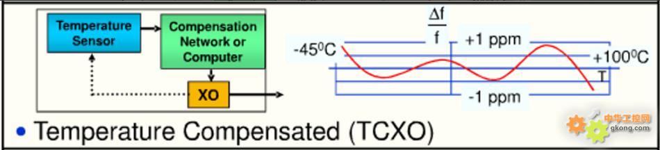

  1. 温补晶振(TCXO)的温度补偿机制
TCXO通过温度补偿机制实现频率稳定。内部温度传感器检测环境温度变化,补偿电路对晶体频率进行实时修正,降低温度变化造成的频率漂移。TCXO具备高精度、小体积、启动快和高性价比等特性,适用于通信终端、GNSS、物联网(IoT)及工业控制场景。
简单来说:
TCXO的优势是高精度、小尺寸、快速启动和高性价比;

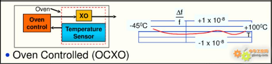

  1. 恒温晶振(OCXO)的恒温控制机制
OCXO通过恒温控制实现高稳定度。晶体及振荡电路置于恒温环境中,加热器与温度控制电路维持稳定工作温度,隔离外部温度变化对频率的影响。OCXO核心优势是高频率稳定性和低相位噪声,适用于卫星通信与导航、HIFI音响、精密测量设备等场景。
简单来说:
OCXO的优势是更高的频率稳定性、更低的温度漂移和更好的长期稳定能力。
