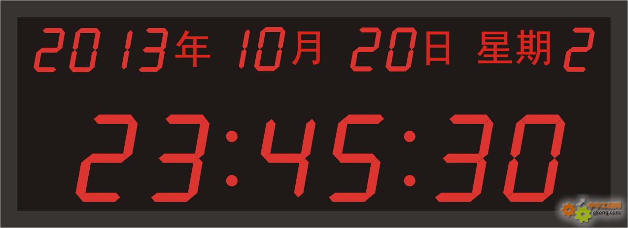

NTP电子时钟系统的思路,是把这些分散的时钟变成网络里的终端。系统里有一台时间服务器作为源头,它从外部获取标准时间,再通过网络把时间分发给每一只时钟。时钟本身不需要具备接收卫星信号的能力,只要接入网络,就能定期和服务器对时。这样一来,整个场所内所有时钟显示的时间保持一致,不会出现这只快那只慢的情况。
和单只独立运行的时钟相比,系统的意义在于“统一管理”。管理员在后台能看到每只钟的在线状态、当前显示时间、同步是否正常。某只钟掉线了、时间偏了,系统里能看出来,不用挨个去现场检查。更换电池、调整亮度、修改显示格式这些操作,也可以在后台批量完成,省去爬梯子、拆外壳的麻烦。
从硬件构成看,NTP电子时钟系统通常包括时间服务器、网络交换机、时钟终端以及配套的线缆和电源。时钟终端有指针式和数字式两种,安装方式有壁挂、吊装、嵌入等,可以根据场所装修风格和功能需求来选择。医院走廊适合大数字、带日历显示的数字钟;学校考场适合简洁的指针钟;办公楼大厅可能需要兼顾美观和信息展示的款式。
