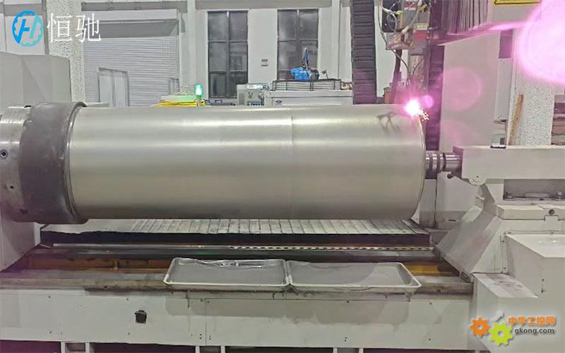

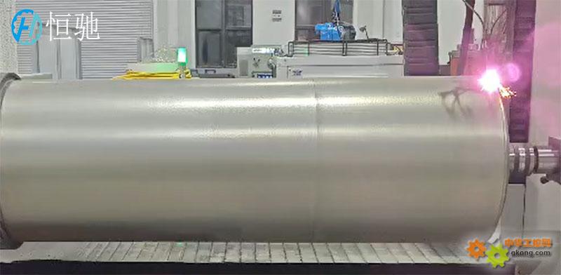

  二、工艺原理:激光"焊接"出的新生命
  激光熔覆的核心逻辑可以这样理解:用高能激光束作为"热源焊枪",将特种合金粉末与油缸基体表层同时熔化,快速凝固后形成一层‌冶金结合‌的耐磨耐蚀合金涂层。这层涂层不仅恢复了工件的原始尺寸,还大幅强化了表面性能。
