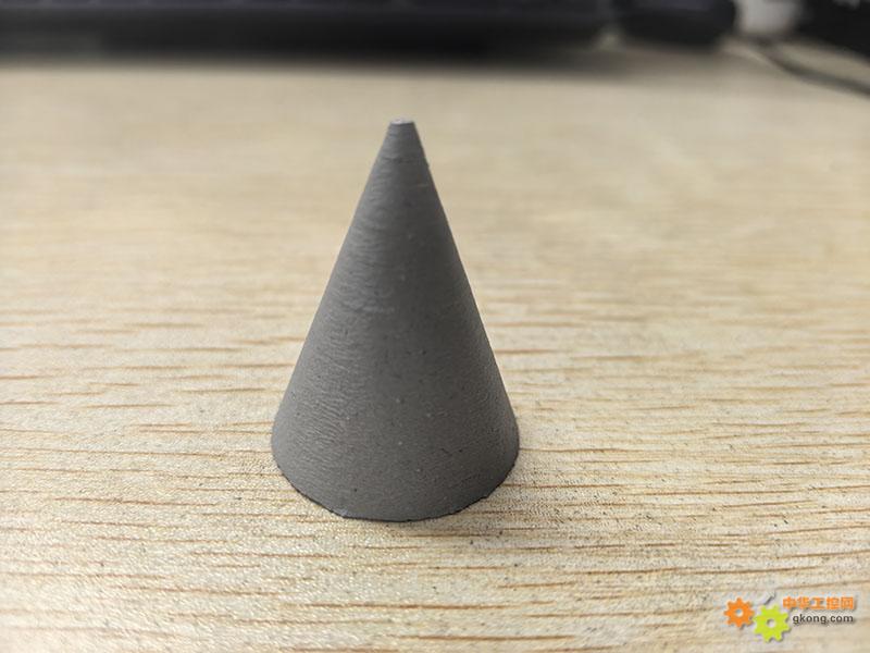

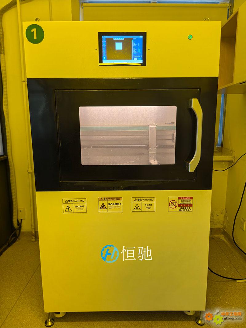

  以高固含量氮化硅光敏陶瓷浆料为原料,采用355nm紫外激光逐点扫描、逐层光固化成型,得到天线罩陶瓷生坯;生坯完成脱脂去除光敏有机粘结剂后,再经氮气气氛气压高温烧结,最终获得致密或多孔氮化硅天线罩构件。
  该工艺成型精度高、表面质量好,可直接成型薄壁曲面、蜂窝夹层、梯度多孔等复杂天线罩一体化结构,无需开制模具,适配航空航天异形透波构件的快速研制需求。

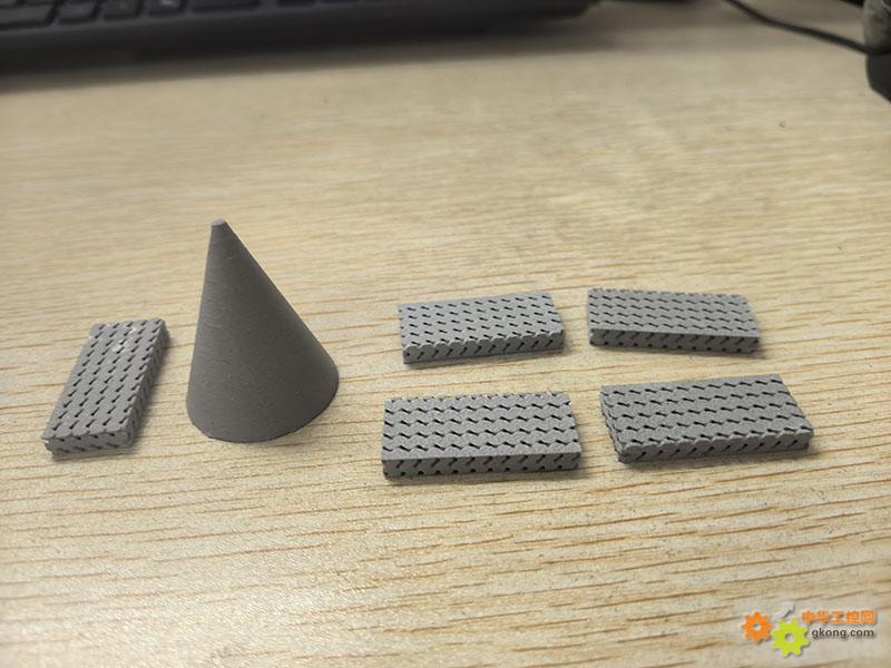

  蜂窝/梯度蜂窝结构设计:依托SLA打印制备氮化硅蜂窝多孔天线罩,显著提升电磁波透过效率;经孔隙梯度优化设计后,Ku波段(12-18GHz)及Ka波段(27-40GHz)透波率均可达到80%以上,能量损耗率低于3%。
  皮芯夹芯一体化结构:采用多孔轻质芯层与高强度致密表层组成的夹芯构型,实现宽频透波性能与壳体结构强度的双向兼顾。
