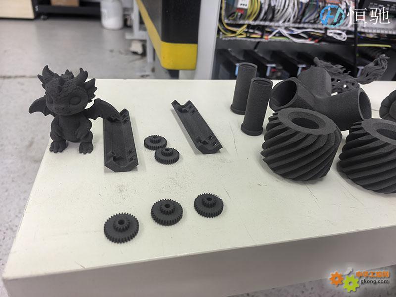

  1、高精度成型,微细节表现优异
  设备搭载90μm超细激光光斑,成型精度可达≤±0.05mm,打印分层厚度可在0.02–0.1mm区间灵活调节。工艺可稳定实现≤0.3mm最小壁厚成型、0.1mm细微结构还原,能够精准打印薄壁正畸件、微型精密结构等高精度零部件。依托自研智能可变温控系统与高精度振镜系统,设备仓内温度梯度稳定,可有效杜绝尼龙材料打印翘曲、变形问题,保障批量生产工件的尺寸一致性与良品率。
  2、专利双向铺粉,生产效率大幅提升
  搭载恒驰专利双向铺粉结构,相较于传统单向铺粉SLS设备,整体打印效率提升近一倍。同时配套可控梯度自动冷却系统,大幅缩短打印仓冷却等待时长,优化整批次生产流程,有效提升大批量工件的交付速度,适配工业化批量生产需求。

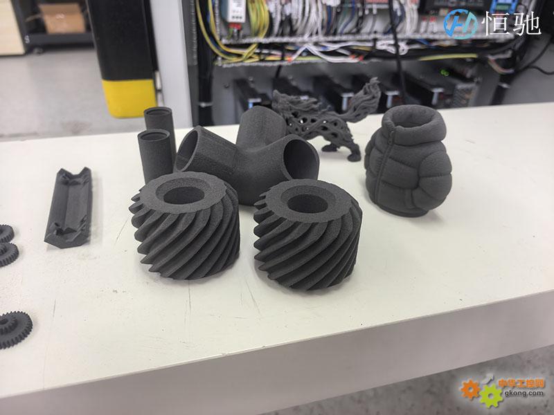

  3、 无支撑自由成型,设计无局限
  打印过程中,未烧结的尼龙粉末可充当天然支撑,无需人工设计、添加支撑结构,省去后期拆支撑工序。可一次性整体成型镂空点阵结构、内部复杂流道、倒扣结构、一体化铰链、嵌套齿轮等特殊结构,支持拓扑优化轻量化设计,大幅减少产品装配工序,可高效加工传统注塑、CNC工艺难以实现的复杂异形零部件。
  4、材料利用率高,小批量生产性价比突出
  打印后未烧结的粉末可筛分、回收、重复利用,材料利用率高,有效降低生产成本。设备支持粉仓多工件一次性排版批量打印,无需开模,完美适配1件至数百件的小批量、定制化生产场景,小批量生产下单件成本优于传统注塑工艺,可快速完成产品样品迭代与定制件生产。成型后的PA12尼龙工件具备耐磨、抗冲击、耐油、耐化学腐蚀、适度耐热等优异性能,无需二次加工即可作为终端功能件使用,并非仅用于原型手板验证。
