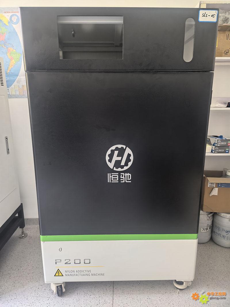

   恒驰自研SLS选择性激光烧结工艺,主力机型为HC-P200、HC-N180D系列,核心产品HC-P200高精度高分子激光3D打印机,核心优势如下:
  一、自研设备核心技术优势
  1、高精度与细节还原能力
  恒驰HC-N180、HC-P200系列尼龙打印设备搭载自研高精度振镜控制系统与智能可变温控系统,成型精度≤±0.05mm。搭配90μm超细光斑,可稳定成型最小壁厚≤0.3mm、最小细节尺寸0.1mm的精细结构,精准还原零件微特征,满足口腔医疗、精密电子、人形机器人关节等高细节要求场景。
  2、专利双向铺粉,成型效率大幅提升
  采用专利双向铺粉结构,对比传统单向铺粉方案,打印效率提升近一倍;配套可控梯度自动冷却系统,减少粉体冷却等待时间,有效缩短整批次生产交付周期。
  3、一体化智能后处理模组
  设备集成自动筛粉、工件分离模块,大幅降低人工操作;实现粉末自动化回收,提升粉末复用率,降低耗材成本,适配口腔小件的批量生产。
  4、模块化整机设计
  软硬件全自主开发,支持黑白双色尼龙粉末打印;整机维护便捷,可面向科研、医疗、工业场景提供定制化适配方案。

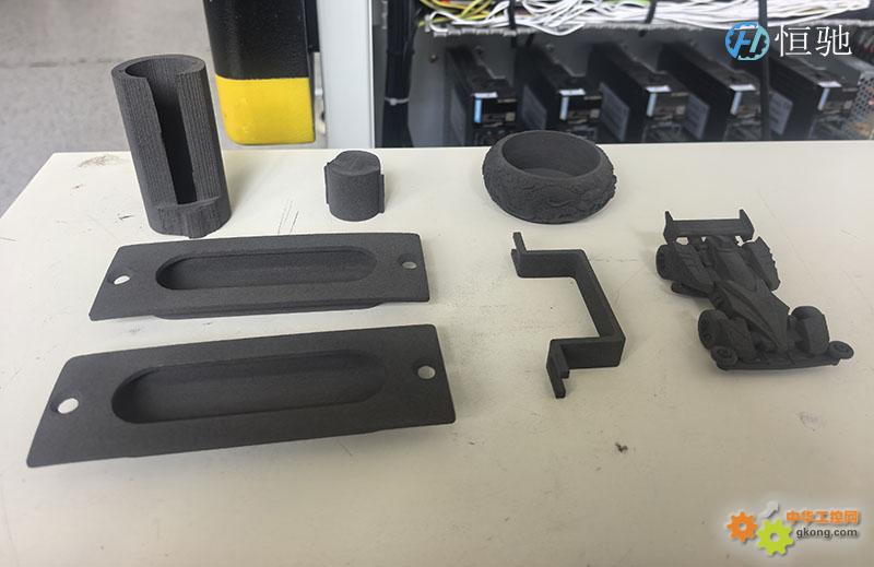

  1、无支撑成型,设计自由度高

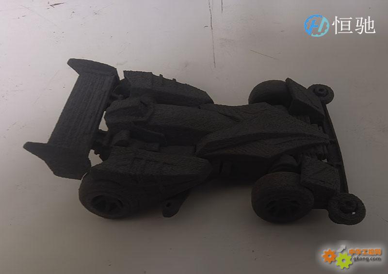

  成型过程中未烧结尼龙粉末作为天然支撑,可直接成型镂空晶格、内部流道、倒扣结构、一体化活动铰链与齿轮,无需拆除支撑,规避薄壁精细结构破损风险;支持拓扑优化轻量化结构一体成型,减少产品装配工序。
  2、制件各向同性,力学性能接近注塑件
  通过优化激光扫描策略与温度场控制,零件致密度≥98%,XYZ三个方向力学性能均匀,不存在FDM工艺层间强度薄弱的缺陷。PA12尼龙材料具备耐磨、自润滑、耐油、耐化学腐蚀特性,长期稳定工作温度80–120℃,成品可直接作为终端功能件使用,不局限于原型验证。
  3、丰富材料体系,适配多元需求
  恒驰SLS工艺兼容PA12、PA11、TPU以及玻纤 / 碳纤增强尼龙等多种高分子粉末。尼龙打印件拉伸强度可达45–50MPa,力学性能接近传统注塑件,既可用于功能测试,也可直接作为最终使用零件。SLS无需支撑的特性,能够一体成型注塑、CNC难以加工的复杂内流道、镂空与异形结构。
