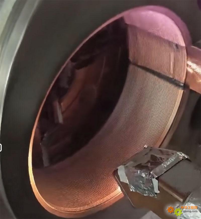

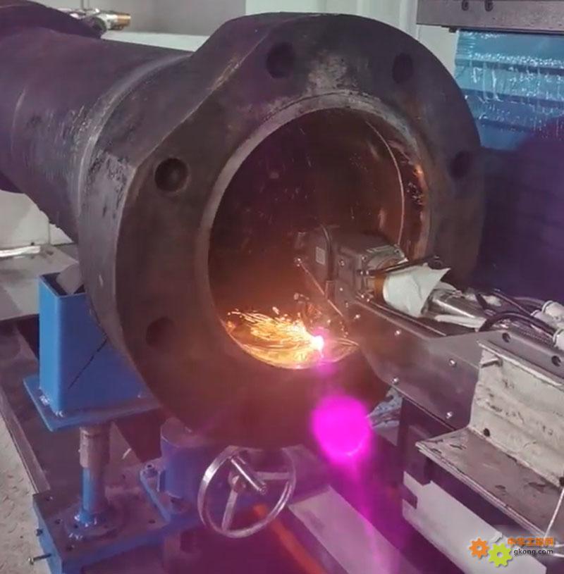

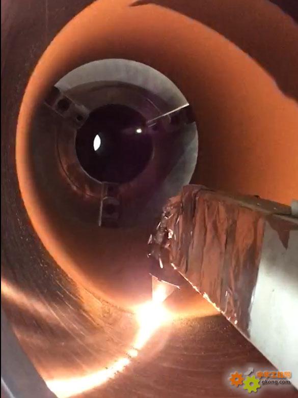

内孔激光熔覆修复是一种先进的金属表面增材改性与再制造技术,通过高能激光束作用于工件内孔金属表面,配合合金粉末同步熔融、快速凝固,实现工件内孔的尺寸复原与性能强化。该技术具备高效率、高精度、低变形、低成本等突出优势,目前已广泛应用于机械、石油、化工、航空航天、船舶、汽车模具等行业的关键设备维修与零部件再制造领域。
  一、内孔激光熔覆修复原理
  内孔激光熔覆依托专用加长内孔送粉激光头,深入工件孔腔内部作业。通过高能激光束产生集中热源,将输送的合金粉末与工件内孔基体表层同步熔融,在惰性气体保护下快速冷却凝固,最终在孔壁形成一层与基体呈冶金结合、组织致密、性能优异的合金强化涂层。该技术可针对性修复内孔磨损、腐蚀、拉伤、微裂纹等缺陷,精准恢复工件尺寸精度,同时优化内壁综合性能,属于高精度、无接触的先进增材再制造工艺。
