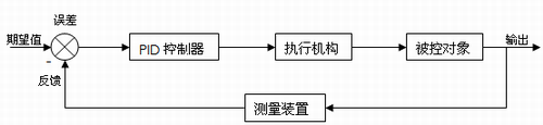

  PID控制器结构简单、稳定性好、工作可靠、调整方便。当被控对象的结构和参数不能完全被掌握,或得不到精确的数学模型时,控制理论的其它技术难以采用,系统控制器的结构和参数必须依靠经验和现场调试来确定,这时应用PID控制技术最为方便。因此当我们不能完全了解一个系统和被控对象,或不能通过有效的测量手段来获得系统参数时,就是PID的用武之地(图1)。
                             图1 PID控制系统
