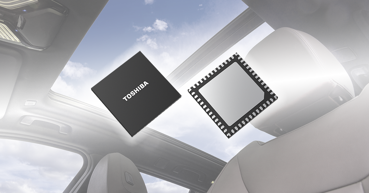

东芝电子元件及存储装置株式会社(“东芝”)今日宣布,其智能电机控制驱动IC“SmartMCD™[1]”系列第二款产品“TB9M001FTG”的样品已正式出货。SmartMCD™中的微控制器集成了继电器驱动电路[2]功能和LIN[3]收发器功能。新产品可以驱动继电器并控制两个直流有刷电机,适用于控制车载应用中的直流有刷电机。
近年来,随着汽车设备电气化的发展,对于辅助设备[4]的要求也逐渐提高,要求其具有更高的性能、更全面的功能、更紧凑的设计和更少的元器件。为满足上述需求,东芝的新产品应运而生。
新型SmartMCD™系列内置四个低边驱动,可用于继电器驱动和其他应用,实现两个直流有刷电机的正转控制和反转控制[5]。新产品还内置微控制器(Arm® Cortex®-M0内核)、大容量闪存、两个用于电源应用的高边驱动、一个LIN收发器和一个可在车载电池级运行的电源系统。所有这些功能都被集成在紧凑的VQFN48封装中(典型值为7mm×7mm)。
除了控制电动天窗、电动雨刷、电动车窗和电动座椅等车载应用中的直流有刷电机,驾驶员还能够控制各种传感器和执行器。此外,通过来自主ECU的LIN控制,新产品可以用作各种应用的辅助设备。这有助于高效控制各种车载功能,并支持广泛的车载应用。

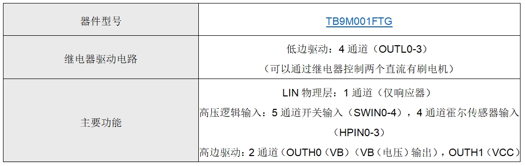

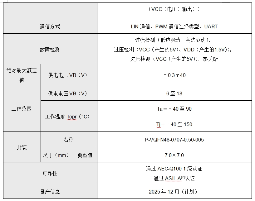

特性:
-32位MCU(Arm® Cortex®-M0),工作频率:40MHz(低速、高速片上振荡器)
-内置内存(incECC SEC/DED[6])
代码闪存:192KB,数据闪存:16KB,SRAM:16KB
-四通道低边驱动:可以通过继电器控制两个直流有刷电机正转和反转。
-通信方式:LIN通信等(PWM通信选择类型、UART)

[7] ASIL-A:ASIL代表汽车安全完整性等级,这是基于ISO 26262汽车功能安全标准定义的功能安全要求等级。ASIL-A是该分类中最低的安全要求等级,适用于功能故障被评估为对人员生命或车辆的影响相对较低的情况。
