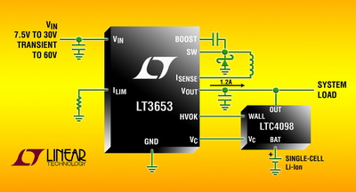

   凌力尔特公司 (Linear Technology Corporation) 推出具可编程输出电流限制的 1.2A、1.5MHz 单片电流模式降压型开关稳压器 LT3653。一般情况下,它用于电池充电器电源通路控制器,以预调输出并优化电池充电器效率。其 7.5V 至 30V 的宽输入工作电压范围使 LT3653 非常适合于多种输入源,包括未稳压的 12V 交流适配器、24V 工业电源和 Firewire 以及汽车应用。片上输入过压闭锁保护该器件可经受高达 60V 的输入瞬态,如汽车应用中常发现的那些输入瞬态。
  LT3653 的控制引脚 VC 可用于外部电池跟踪,即大家知道的 Bat-TrackTM 控制。这个功能保持输出电压仅高于锂离子电池电压 300mV,这最大限度地减小了热量问题,同时优化了充电器效率。类似地,LT3653 提供一个可调输出电流限制,该限制可通过一个外部电阻在 400mA 至 1.2A 之间设置。LT3653 不允许从电池到 VIN 的反向放电,从而消除了对隔离 FET 的需求。它还运用一个 1.5MHz 振荡器、内部补偿和一个内部升压二极管来最大限度地减小解决方案的总占板面积。结合 2mm x 3mm DFN 封装,LT3653 为电池充电器应用提供一个非常紧凑的高压输入稳压器。
