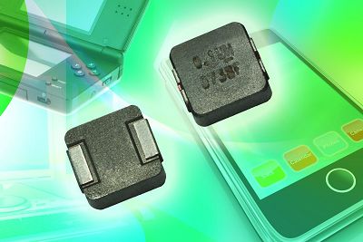

   宾夕法尼亚、MALVERN — 2008 年 12 月 22 日 — 日前,Vishay Intertechnology, Inc. (NYSE 股市代号: VSH)宣布推出采用2020 封装尺寸的新型 IHLP® 超薄大电流电感器 --- IHLP-2020BZ-11。这款小型器件 IHLP-2020BZ-11 具有 2.0mm 超薄厚度、广泛的电感范围和较低的 DCR。
  凭借高达1 MHz 的频率范围,新型 IHLP 电感器成为面向终端产品中稳压器模块 (VRM) 和直流到直流转换器应用的小型高性能、低功耗解决方案的首选。这些终端产品包括下一代移动设备、笔记本电脑、台式电脑、服务器、显卡、便携式游戏设备、个人导航系统、个人多媒体设备和汽车系统;超薄大电流电源及载荷点(POL)转换器;分布式电源系统;及现场可编程门阵列(FPGAs)等。
  IHLP-2020BZ-11 提供 0.10 µH 至 10 µH 的电感范围、2.0 A 至 25 A 的饱和电流范围、2.7 mΩ至 169.3 mΩ的典型 DCR 及 2.9 mΩ 至 182.8 mΩ的最大 DCR 。
  该新型电感器可在未硬饱和的情况下处理高瞬态电流峰值。该器件采用符合 RoHS 标准且带有防护层的 100 % 无铅复合结构封装,该封装可将蜂鸣噪声降到超低水平。新器件的工作温度范围规定为  55 °C 至 +125 °C,并具有抗热冲击、防潮、抗机械冲击和抗振动的特性。IHLP 系列通过了 AEC-Q200 标准认证。
