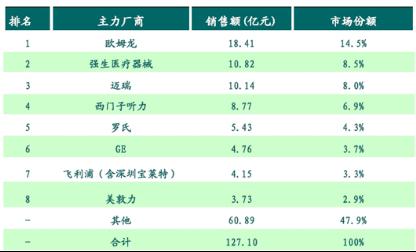

  便携医疗产品和医疗信息化配套产品是目前国内嵌入式系统厂家切入医疗电子市场的亮点。赛迪顾问在深圳“2009中国国际医疗电子大会”上指出,除了迈瑞以外,国内本土的医疗器械生产厂家还很少,国外厂家还远远没有占领市场的多数份额,48%的市场还待开拓,国内医疗电子生产企业的机会很多(如图1)。

图一:中国便携式医疗电子产品市场领先厂商

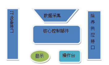

  前面谈了许多关于国内嵌入式企业在发展医疗电子产品上的优势,但是,我们必须清醒地看到医疗电子产品(或者称为有源的医疗设备)设计的特殊性。一般来讲,医疗设备由下面几个部分组成:电子控制部分、显示和操作台、给养供应和数据采集、以及其他设备接口(包括IT等),如图3。每个部分都可能有独立的MCU或者ASIC/FPGA,甚至是高性能的嵌入式计算机组成的多处理器系统。软件研发的费用在现代医疗设备研发费用中所占的比重已经超过50%,未来还会增加。医疗设备的特殊性体现在下面几个方面:

图片三:医疗设备的结构框图
