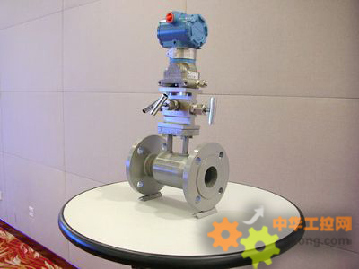

首先由国内资深流量专家、天津市润泰自动化仪表有限公司高级技术顾问毛新业高工主讲,他首先强调本次会议主题,即:“流量仪表必须面对工业现场”。流量仪表必须立足于用,仅仅取得在实验室理想条件的优异技术性能是不够的,必须在现场条件下用好才是对用户负责任的态度。其次,他认为随着技术的进步流量仪表的准确度在贸易结算、工控系统中日益引起重视,在应用现场影响最大而又无法修正的因素,是安装直管段长度达不到规范的要求,虽然ISOTC30多年来一直建议采用流动调整器(我国一般称为整流器),由于在现场安装上存在不少困难,长期以来推广并不理想。自2002年以来,市场上出现了一种将流动调整器与节流件合二为一的产品,但研究应用的不是很多。今年天津市润泰自动化仪表有限公司根据这一原理,优化设计了一次传感器的结构,并配上高精度的差压变送器,研制出 “整流式流量计”。公司本着对用户负责的精神,根据现场应用的情况进行了长达半年的产品性能试验。天津市润泰自动化仪表有限公司总工童复来接着将实验的情况向与会代表进行了介绍,公司共做了六方面的试验测试;取得良好的测试结果。实验表明,该流量计具有较好的整流效果,确实能在不降低仪表准确度的前提下,大大降低仪表对前直管段长度的要求;当现场前直管段长度在2~5D的情况下,仪表也可以达到0.5~1%的流量准确度;同时由于结构的优化,大大降低了仪表的总体成本,该产品是一种适用范围较广的值得推荐的产品。最后她对差压类流量仪表在实际应用中如何正确、合理的选型,应该注意的问题以及一些模糊不清的问题提出了较详细地说明和看法。
