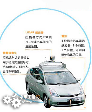

  这正是Google公司长期以来一直在秘密研制的汽车无人驾驶技术,其技术核心就是SLAM,即“simultaneous localization and mapping”(同时定位与绘制地图),使用传感器检测任何接近汽车的东西,并用人工智能软件,模拟真人作出驾驶决定。
  坐在普锐斯汽车驾驶席上的人,双手都离开了方向盘。他正是Google的工程师Christopher Urmson,来自卡内基梅隆大学的机器人科学家。在副驾位子上,坐着另一位工程师Dmitri Dolgov。
  这辆普锐斯汽车真正的操控者其实是Google的雷达、录像、运动传感器GPS设备人工智能处理器,目前它正以每小时60英里的速度自动驾驶,刚好低于规定的最高车速。因为在汽车电脑数据库里,有每条路的速度限制。
  司机Urmson的作用则是处理一些可能发生的突发情况,而Dmitri Dolgov则负责监控软件的运行。在Dmitri Dolgov的胸前,摆着一台22英寸大的三维彩色显示屏,它显示出汽车所到之处附近的每一个道路细节。
  这些细节不是既定的,而是现场感应的。它就像一张即时绘制的智能地图,标明了道路标志、停车信号。这得益于车顶上的“漏斗”传感器,还有四个辅助汽车雷达,它们不断更新着三维地图,准确显示出在汽车方圆230英尺以内的地形和标志。在汽车里面后视镜的位置,还有一台高清摄像机,用来监视行人、自行车等活动障碍物。
