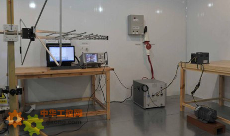

  英威腾作为国内变频器领域的领军企业,着力打造自身的核心竞争力,为了实现赶超国际变频器品牌产品的目标,英威腾投资800万人民币,建成了业内一流的EMC实验室;本实验室涵盖了IEC61800-3系列标准的所有测试能力;是国内变频器行业中唯一获得TUV-SUD目击资质的实验室。
  EMC实验室主要通过精确的测试,来检测产品的电磁干扰和电磁敏感性。为了确保试验的高精度,英威腾EMC实验室还建成了国内变频器行业中最先进的、面积达150平米的电磁兼容屏蔽室。实验室主要测试设备也来国际知名品牌,包括德国R&S公司的EMI接收机、美国AR公司的BCI和CS测试系统,瑞士哈弗莱公司生产的EFT、SURGE抗干扰测试系统等。
  EMC测试包括EMI(电磁干扰)和EMS(电磁抗干扰能力)两部分。EMI试验是对产品的辐射、传导干扰进行严格测试,并通过改善产品设计、调整PCB布局及采用滤波等措施,达到屏蔽、衰减、抑制变频器的电磁骚扰。而EMS试验则是用来检测英威腾产品对电磁骚扰的抗干扰能力,可以完成快速瞬变脉冲群(EFT)、浪涌(Surge)等项目测试。
  自2010年以来,国内经济进入新的一轮快速增长,变频器市场需求也走出低迷,英威腾根据产品特点,与国内外专业厂家合作,进一步深度定制EMC测试设备,扩大测试能力。现在英威腾EMC实验室从IEC标准的理解、测量系统的校准、测试方法的标准性、实验人员资质及验证水平等方面均已达到外部权威第三方标准。
