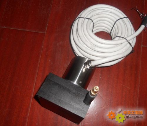

LEC150拉线编码器LEC150型小量程拉线式位移传感器结构精巧,重量轻,安装方便。测量量程为0至4000mm,重复精度高,信号输出可选(增量编码器脉冲A,B,Z,绝对编码器输出,电位器输出,标准信号 4-20MA, 0-10V,  0-5V输出),经济实用。
二、基本技术参数
型号一览表
装传感器类别*
测量行程(毫米)
工作电压
输出信号
分辨率
钢绳直径
工作温度(℃)
LEC150-1500-I
增量编码器I
0~2000
24 Vdc
12 Vdc
5Vdc
集电极开路C   电压输出E   推 挽 输 出F 长线驱动输出L
0.001MM   0.025MM         0.04MM   0.1mm
0.5
-20~80
LEC150-1500-A
绝对编码器A
0~2000
24 Vdc
0-65536P/R    格雷码,二进制码
0.1mm-0.001mm
0.5
LEC150-1500-R
R
0~2000
电位器三端输出,   阻值:5K,10K
0.25%FS或其他
0.5
LEC150-1500-V
V
0~2000
标准电压信号输出0-5VDC,0-10VDC
0.25%FS或其他
0.5
LEC150-1500-MA
MA
0~2000
标准电流4-20MA输出
0.25%FS或其他
0.5
 内装传感器类别说明
I:
增量编码器GS38  1000脉冲或2000脉冲或其他脉冲(最大可以到30000脉冲)
A:
多圈绝对值编码器,1-16位格雷码,二进制码
R:
多圈精密电位器,  电位器阻值:2K,5K,10K等
V:
标准电压信号输出0-5V ,  0-10VDC
MA:
标准电流信号输出4-20 MA
