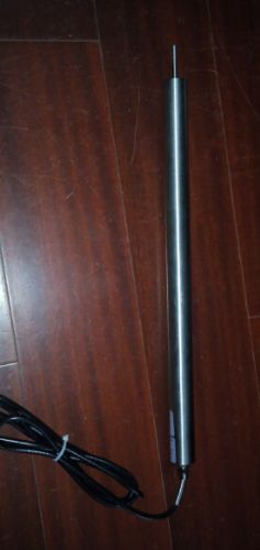

WYDC/LVDT系列高精度差动变压器式位移传感器
- 型号中WY表示位移传感器,DC表示直流供电, L表示单向量程,D表示双向量程,数字表示量程量。
例:WYDCD-100L表示:位移直流供电,单向、100mm量程。100L与50D的量程量相等。见图1。
2、 单向量程输出的是正信号(如0-5V、0-10mA、4-20mA等)。双向量程输出的是正负信号(如±5V、±10V等)。
3、 尺寸表中的量程为所要测量的范围,在此范围内,保证其线性度。当拉杆超出量程外时,传感器将进入非线性区。见图2。
4、当拉杆超出量程外时,如果不希望电压继续增加,可对输出信号限幅。限幅后的输出见图3。
5、尺寸表中B为参考数值,(B最大-B最小)为传感器的行程,是拉杆所能活动的最大空间。行程大于量程。见图2。分离式不受此限制。
6、分离式为拉杆可以和传感器分离。在30mm量程以下传感器中,分离式较容易做到拉杆和传感器无磨擦。因此,小量程高精度传感器用分离式较好。
7、传感器的输出方向分为拉式(即拉杆向外拉时输出增大)和推式(拉杆向里推时输出增大)。回弹式传感器默认为推式,其余默认为拉式。
8、回弹式传感器内部装有弹簧,把拉杆向外推。拉杆端部有触头。靠外界物体按压触头进行测量。回弹式只适应小量程传感器。
- WYDC/LVDT型位移传感器内部结构图:
WYDC/LVDT型传感器外型尺寸、技术指标:
