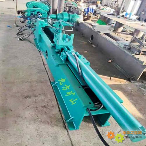

CZ-3.5型单体液压支柱拆柱机
     单体液压支柱拆柱机是单体液压支柱拆卸设备,它能拆卸锈蚀严重,用现有设备很难拆卸的支柱,并使拆柱过程基本上实现了机械化,加快拆柱和维修进程,是行业内较好的一种拆柱设备。拆柱机能完成三用阀、底座、手把体、顶盖及活柱体的拆卸工作,实现了一机多能。
拆柱机主要技 术参数:
可拆卸支柱缸径(内径)100 mm
可拆卸支柱高度600~3500mm,
泵站压力:13MPa,
流 量>40升/分,
工作介质:含5%M10或MT的乳化液,
拆柱机主电机功率5.5KW。
