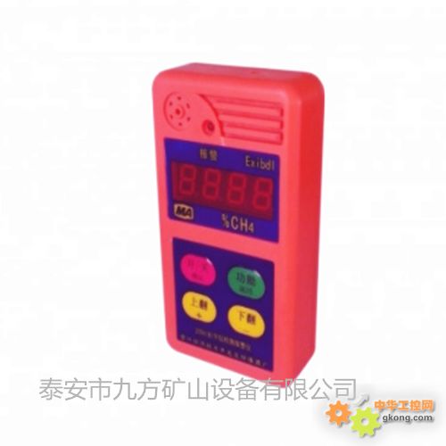

JCB4(B)便携式甲烷检测报警仪
JCB4(B)便携式甲烷检测报警仪特点及用途:
JCB4(B) 便携式甲烷检测报警仪采用微处理器技术,所有标定参数及线性修正均由软件完成,具有体积小、重量轻、操作简捷、维护方便等特点。适用于存在易燃易爆可燃性气体混合物的工作环境中检测甲烷的浓度。JCB4(B) 便携式甲烷检测报警仪执行标准:GB 3836-2010 《爆炸性环境》;AQ 6207-2007《便携式载体催化甲烷检测报警仪》。
产品简介:
JCB4(B)便携式甲烷检测报警仪是新一代智能检测仪,可连续检测存在易燃、易爆可燃性气体混合物环境中的甲烷气体浓度。具有声光报警,电压显示,时钟显示,欠压报警,零点自动跟踪,调校、使用方便等特点。
