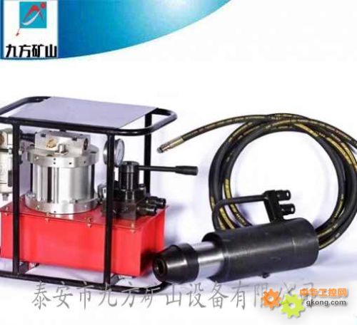

矿用气动锚索退锚机(器)用于煤矿井下锚索退锚的一种专用张拉机具。主要用于煤矿巷道顶板应力释放和回收索具、托盘、锚网、钢带等,以便及时放顶,释放压力,排除安全隐患。解决了老塘、采空区、进风回风区快速放顶问题。
产品特点:
我公司生产的矿用风动锚索退锚机(器)结构合理、性能可靠,可与手动泵、电动泵、风动泵配套使用。
主要性能参数:
锚索退锚器额定压力:60 MPa;
活塞行程:100 mm;
额定拉力:450 KN;
单台重量:50㎏
穿孔直径:¢22mm。
双速换向油泵额定压力:63 MPa;
操作阻力:<50 KN;
供油方式:双速换向;
