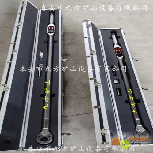

产品名称: 数显锚杆预应力扭力扳手
型  号:
价  格:
锚杆数显扭力扳手
一.概述
 锚杆数显扭力扳手是一款    操作简单方便,显示大方清晰,耐用棘轮数字型扭矩测量工具,广泛应用于矿山 工程 铁路 护坡 隧道等具有较gao紧固扭矩的场所和检测工位。
二.产品功能
1跟踪模式:使用加力过程中,跟踪显示所加扭矩值,卸载后屏幕显示为0.00。
2峰值模式:加力过程中,显示值随着紧固力矩的zeng大而zeng大,停止加力,显示值为停止加力前的z大扭力峰值,使用者可以检查力矩值的大小,并可将此扭矩值存储下来。
3预置模式:当达到设定的预置扭矩范围可进行声光报jing。
4具有五种不同的扭矩单位可供使用选择切换(N.m、ft.in.、ft.lb、kgf.cm、kgf.m),以满足不同的扭矩检测紧固场所使用选择。
5具有电池电量自动测量显示的功能:显示屏具有电池电量的自动监测显示功能,当电池使用一段时间后没有足够的使用电压时,会自动报jing提示对电池充电;
6供电电池:3.7V可充电环保锂电池
