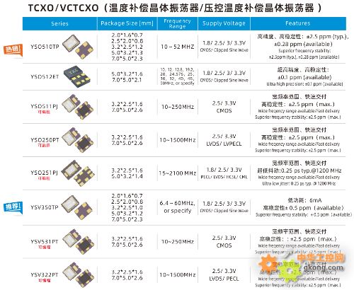

TCXO温补晶振选型指南
YXC温补晶振选型表
YXC提供超高频率稳定度、微型化、低相噪、低功耗、超高频的TCXO产品组合。
1、单端TCXO  V.S  差分TCXO
单端TCXO:YXC提供CMOS与Clipped sine wave(削峰正弦波) 两类输出方式;常规温度稳定性为±2.5PPM(YSO510TP),温度稳定性最高可达±0.1PPM(YSO512ET)
差分TCXO:YXC提供包含LVDS、LVPECL、HCSL、CML等输出方式的温补晶振,如YSO250PT系列、YSO251PJ系列。
2、常规定频TCXO V.S 可编程TCXO
常规定频TCXO:频率稳定性高;YXC常规定频TCXO频率温度稳定度最优可达±0.1PPM(YSO512ET)
可编程TCXO:频率范围广;YXC可编程TCXO支持10 ~ 2100MHz范围内的频率任意烧录
3、温补晶振 V.S 压控温补晶振
如果需要同时具备温度补偿和电压控制功能的晶体振荡器,建议选择压控温度补偿晶体振荡器(VCTCXO),如YSV350TP、YSV531PT等。
