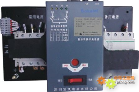

1.1 产品简介
    BKQ1系列自动转换开关是我公司利用微机控制技术开发研制的新一代自动转换开关。该开关以深圳宝凯电器有限公司的BKZ系列、BKM系列断路器或负荷开关为执行元件,并配以机电一体化、带机电双重联锁的新型控制机构,特别适合用在不容许电源断电的重要供电场所。为满足现场需求,自动转换开关可实现自投自复、自投不自复、互为备用三种不同的工作方式。
1.2  产品主要特点
■三种可选工作方式
◎自投自复工作方式
◎互为备用工作方式
◎自投不自复工作方式
■三种稳定工作位置
◎ 常用电源合、备用电源分
◎ 常用电源分、备用电源合
◎ 常用电源分、备用电源分
  体积小、结构简单、外形美观、具备 LA-630A 规格,操作方便、使用命长,2极、3极、4极开关均可提供。
  开关切换驱动采用单电机驱动,结构简单,切换可靠平稳、无噪音、冲击力小。
  开关带有机电联锁保护,确保两路电源可靠工作,互不干涉。
  开关能带负载自动切换,紧急时可采用手柄进行手动切换。
  与其它公司同类产品相比的特色
◎控制器保护熔断器分断能力为 50KA, 提高了配电安全。
◎ 在手动与自动运行方式问加有联锁,保证自动情况下不可手动操作。
  执行断路器手柄折断、触头粘接或负载故障   (过载、短路)   时自动转换开关不切换,真正实现机电联锁。
  MCB型自动转换开关驱动机构擒纵由又型改为凹型,解决了MCB加长手柄断裂、MCB闭合不同步等故障,恢复了MCB速合、速断的功能,有
效提高了产品机械寿命。
  提供按错线保护,当用户将电源零线与火线接反时,通过声光进行 报警,提高了设备的可靠性。
