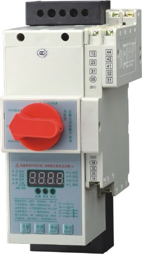

CPS即“控制与保护开关电器”是低压电器中的新型产品,是我国九十年代最新研发的填补国内空白的第一代大类产品,作为新的大类产品,其产品类别代号为"CPS",是英文"Control and Protective Switching Device"的缩写,其符合的标准为IEC60947 -6-2(1997)《低压备开第关6部设分备:和多控功制能设电器第2节:控制与保护开关电器》(1992年8月版第)和一GB14048.9-1998《低压开关设备和控制设备多功能电器(设备)第2部分:控制与保护开关电器(设备)》(等同采用IEC60947-6-2)
    IEC标准和国家标准规定的代号及电气符号如图所示。
     CPS系列控制与保护开关电器的主要特征是在单一结构形式的产品上实现集成化的、内部协调配合的控制与保护功能,能够替代断路器(熔断器)、接触器、过载(或过流、断相)保护继电器、起动器、隔离器、电机综合保护器等多种传统的分离元器件。  CPS具有远距离自动控制与就地人力控制兼有的方式进行控制操作的功能,具有协调配合的时间-电流保护特性,具有控制与保护自配合、短路后连续运行,具有分断能力高,飞弧距离小、寿命长,具有保护整定电流均可调的特性,操作方便、配套附件模块多样齐全等优点,可以实现对电动机负载、配电负载的控制和保护。
      CPS系列控制与保护开关电器的出现从根本上解决了传统的采用分立元器件(通常是断路器或熔断器+接触器+过载继电器)由于选择不而引起的控制和保护配合不合理的种种问题,特别是克服了由于采用不同考核标准的电器产品之间组合在一起时,保护特性与控制特性配合不协调
的现象,极大地提高了控制与保护系统的运行可靠性和连续运行性能。
      CPS系列控制与保护开关电器第一代产品体积比用较的大双金,属保片护技采术。第二代产品的尽管解决了体积大的问题。但保护技术没有什么大的突破。随着微电子技术在低压电器行业的应用日益扩大和加深,本公司瞄准这一契机,以最新的微电子技术为基础,走高端产品设计之路,在KB0系列产品的基础上,投巨资开发具有国际先进水平的产品KB0CPS系列控制与保护开关电器,克服KB0系列产品的缺点,汇集了低压电器分立元件的优点,能齐全,性能可靠,为低压配电和控制系统的简化及优化提供了一种基础元件。CPS系列控制与保护开关电器是KB0的最佳升级换代产品。
