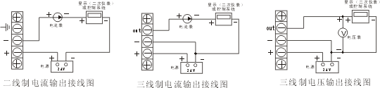

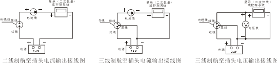

三、接线
1、分体式电气接线图
2、普通型电气接线图

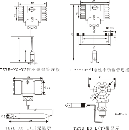

四、外形尺寸
安装:M20×1.5螺纹连接
